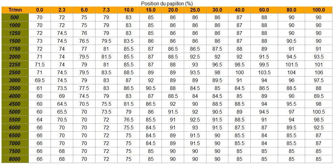

Message [DOSSIER] Dynojet Power Vision Répondre en citant
en faite la boulette que j'ai fait c'est que j'ai enregistré ma carto stock apres avoir installé le filtre a air et les pots , j'avais encore bien pris en main le PV .... et vu quel enregsitré dessus , je n'y avais pas penser avant mais voici celle que j'ai sorti de mon 883 r apres installations des pots+ filtre
http://www.sendspace.com/file/xz2grn
J'ai biensur démarré , et jouer un peu avec les gaz avant de prendre ma carto stock , et la le calculateur a bien marché forcemment... Crying or Very sad , en comparant avec la carto que fred m'a passé ,celle d'un 883 original
C'est en forgeant qu'on devient forgeron !
Bravo
J'ai comparé les VE. Je trouve les VE de la carto optimisée énormes à haut régime poignée ouverte.
La différence avant/après stage 1 doit être sensible sur un 8.
Rolling Eyes
ce sont ceux de la carto dynojet Neutral , ca ne posera pas de soucis si je laisse ?

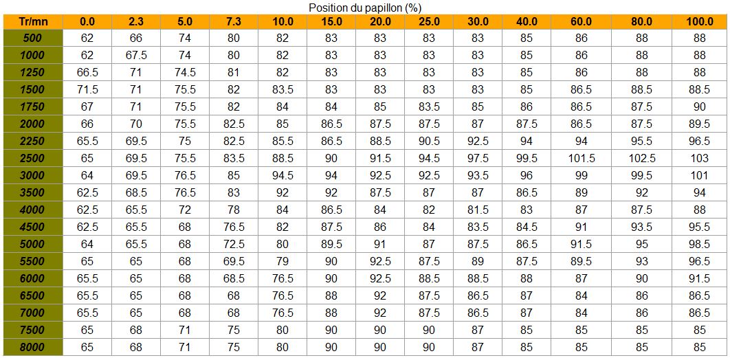

hdmanillac a écrit:
Carto SE 883:
Table VE Cyl AV
Table VE Cyl AR
Mais bon comme tu as une config particulière, il faudrait que tu développes tes VE toi même. Au moins tu serais sur de ton coup.

c'est clair que sur la dynojet , il y a des pic a 127 % .... Rolling Eyes
je vais laisser comme ca et m'occuper des VE moi meme , mais c'est quand meme etrange comment c'est transformé ma carté stock , le fait d'avoir installé les pots+filtre , rien que le closed loop dans limmit ...etc s'est effacé , elle s'est transformé aussitot en boucle ouverte ..... un peu perdu la
edit: je vien de regarder pour voir la carto stock de dynojet pour un 883 , sans modifs , et bien il y a deja 10 de difference sur les pointes max entre la SE et la dynojet , ils font pas semblant chez dynojet Surprised , ^^
Pour moi aussi , c' est la même chose !! les VE de la carto dinojet (config filtre à air et silencieux SE) sont plus importantes que celles de la carto screamin eagle !! Okay
Mar 22 Mai - 13:09 (2012)
