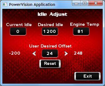

hdmanillac a écrit:
Pour les sporty, oui, la possibilité de régler le ralenti à chaud sans reflasher la carto.
Code 415068 après upgrade du firmware.

"Code 415068 après upgrade du firmware."
En français? Mr. Green
J'ai bien envie de faire joujou avec ça moi dimanche! Okay

Ben tu fais un coup de "PV Update Client"
Tu mets à jour le dernier firmware du DPV.
Puis ensuite tu peux taper le code ci-dessus dans la rubrique des codes du DPV et tu dois atterrir sur l'écran qui va bien.
