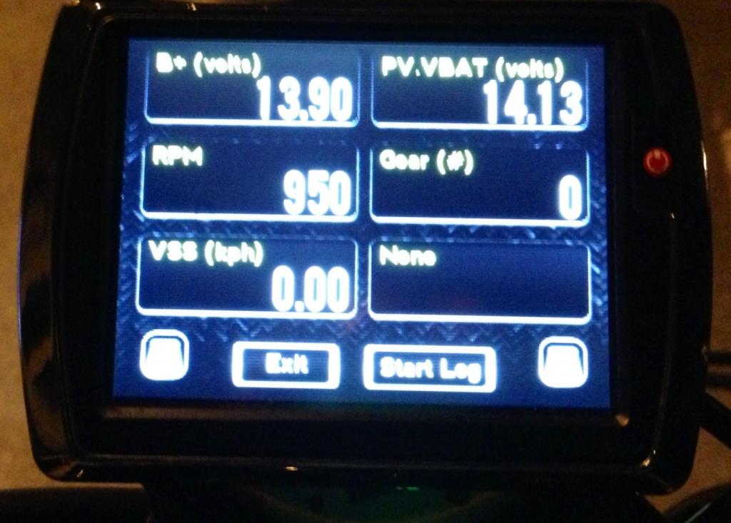

J'ai une question pour les spécialistes
J'ai eu une alerte charge batterie.
Je voudrais savoir quel est la jauge à vérifier pour la charge
Il y en a une qui indique sobrement
B+
Et une autre
PV VBat
Avec le premier je suis à 13,8 minimum et ca monte a 14 maxi. Avec l'autre ça change en permanence avec des pics à 14,8
Je ferais une photo tout à l'heure mais déjà cela interpelle t-il qqn?
La c'est donc au ralenti.
Ensuite moteur éteint il ne reste que le PV VBAT qui donne une info à savoir 12,7/12,6

B+ + batterie - vbat sortie de régulateur ?

J'ai pas les schémas, alors pas sur... Attendons les pros Okay
Mais ça doit pas pouvoir mesurer grand chose d'autre... L'un (B+) surveille la tension de ta batterie, et l'autre ton alternateur/régulateur. Les chiffres si c'est bien ça ont l'air OK. (essaie moteur coupé Wink)

Hier soir en arrivant j'ai coupé le moteur avec le coupe contact. La clef était encore sur "on"
Toutes les jauges ont cessé de le donner des info B+ compris sauf PV VBAT qui me donnait 12,7/12,6
C'est un peu pour ça que je me pose des questions...
