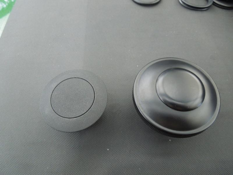

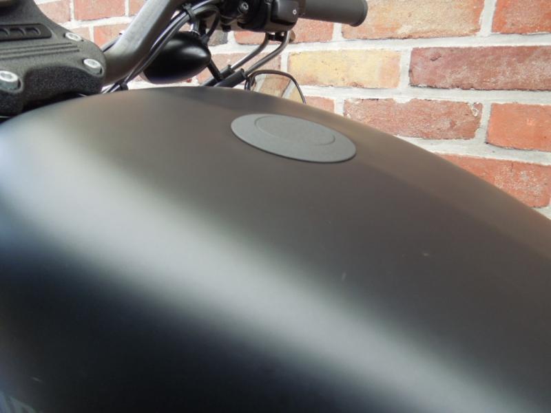

Bouchon pop-up monté, voici donc mon retour.
Commandé ici en noir ventilé : http://www.bigtwincity.com/bouchon-robinet-dyna/1621-bouchon-de-reservoir-pop-up-96-13.html
Reçu 3 jours plus tard. 1ère impression il est minuscule ce bouchon Shocked ils m'ont bien envoyé le bon ?
Et pour cause la collerette fait tout juste la partie non peinte du réservoir où vient plaquer le joint, c'est vraiment minimaliste pour un effet au TOP Okay
Qualité excellente pour le prix, peinture noir wrinckle identique au moteur de nos belles.
Moment fatidique, est-ce que ça va se visser sans problème notamment avec cette fichue pipette de mise à l'air ?
Et bien soulagement, ça rente comme papa dans maman, la collerette vient juste lécher le bord du réservoir ! Je suis aux anges, effet superbe au delà de mes attentes (et c'est rare car je suis très critique en général...) Mr. Green
Le joint est un simple joint torique plein (contrairement à l'origine qui à un profile en U ) donc moins souple, quand on arrive en contacte 1/16 de tour et c'est bloqué. 2 choses donc à surveiller :
- L'étanchéité avec réservoir à ras la gueule.
- Usure de la peinture du réservoir par frottement de la collerette en cas d'écrasement du joint.
Impossible d'utiliser le joint d'origine puisqu'il est plus épais et le bouchon n'affleure plus bien avec ce dernier.
Voilà donc plug n' play sur Iron 2014 et effet complétement EUNEBEULIVEUBOLE en ce qui me concerne ! Laughing

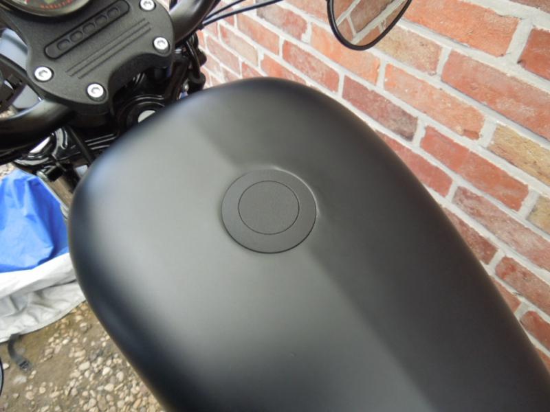

ATTENTION MISE EN GARDE BOUCHON POP UP !!!
Attention les amis si vous possédez un bouchon affleurant pop-up, je viens de remarqué que le mien (visible page précédente) laissait passer la flotte !!!
l'eau qui passe entre la partie mobile qui se soulève et l'entourage passe via le puis du système pop up et se retrouve dans le réservoir !
Un test est très facile à faire, posez votre bouchon sur un endroit sec, avec une petite seringue versez un peu d'eau sur le bouchon, celle-ci va filer dans l'interstice cité ci-dessus et vous verrez qu'elle se retrouve sous le bouchon !!!
J'ai doublement les boules parce que d'une part j'adorais ce bouchon niveau esthétique et surtout, je viens de me taper un road trip de 1500 bornes dont facilement 600 sous la flotte, j'imagine même pas la flotte que mon moulin a dû avaler... Shocked
Si toutefois il existait un modèle étanche je suis preneur car j'ai remis l'ancien mais je le trouve vraiment trop gros maintenant Mr. Green
