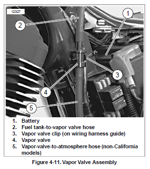

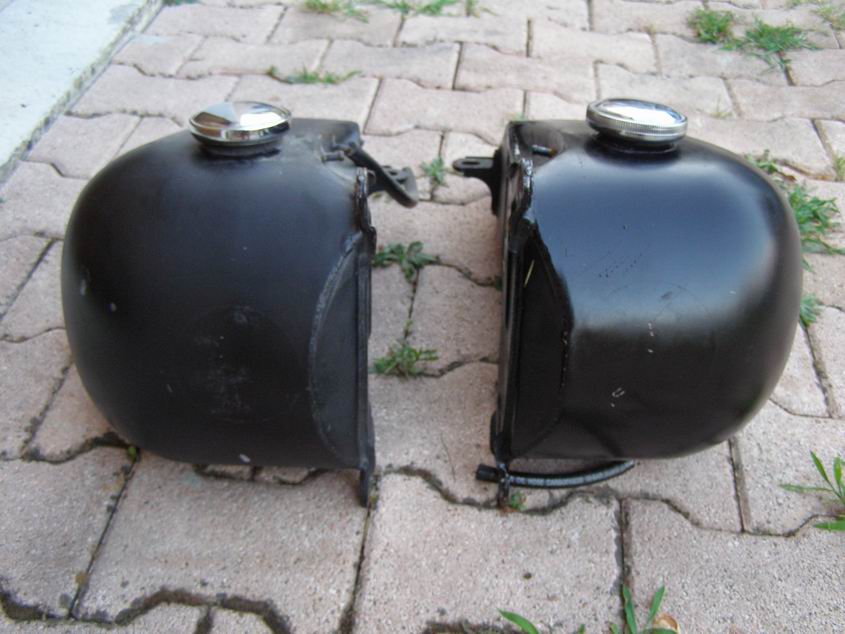

Message [DOSSIER] Bouchon réservoir, récap en page 1 Répondre en citant
GUT30 a écrit:
@ Sith : le bouchon ventilé est universel non ? quelle conséquence de monter un ventilé si il faut un non ventilé ?
Aucune. Ca fonctionnera.
L'inverse non, comme le dit ED (principe de la bouteille plastique)
Sur les résés à 2 bouchons, un seul ventilé suffit pour mettre a pression atmo. Si tu mets 2 ventilés c'est pas grave.
Sur les BT (1450 et Up) le résé est en une seul piece donc un bouchon suffirait, ils ont gardé les 2 pour le look et une durite basse pour l'essence (echange partie basse)
Sur les modeles avant (2 demi résé) , il y a une durite basse qui relie les 2 demi pour l'essence, et une durite haute qui permet l'echange d'air pour la mise a pression atmo (cf photo) donc tu peux toujours avoir 1 ventilé et un non ventilé. Si tu decides de supprimer la durite haute (en bouchant les trous) te faut mettre 2 ventilés. On voit aussi la 3eme durite de trop plein (idem vent hose sur les sporty)
Mer 24 Fév - 13:24 (2016)
