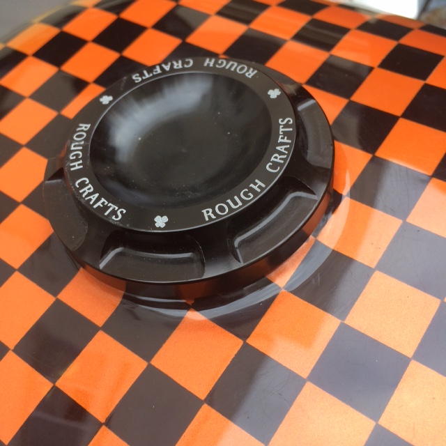

MannixxX a écrit:
Bhaaaa j'vois pas vraiment de recensement .... Ce qui justifierait l'appelation "dossier"
Bon ben voilà ma participation alors !
Hello du fait que ton bouchon n'était pas ventilé ..... des soucis ?
Ton retour sur ce bouchon merci Okay Okay Okay
