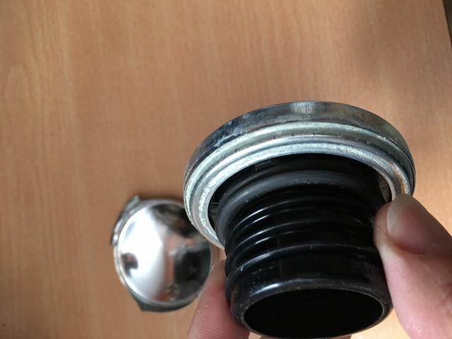

Tiens , j'ai moi aussi un bouchon estampillé HD qui se visse par quart de tour . Je l'aime pas , car il est décollé du réservoir de quelques mm et me fout toujours le symbole à l'envers . Et comme la bécane a des trous , parfois , à la remise des gaz ou au démarrage ( elle cale presque ) , je me demande si ça vient pas de lui .

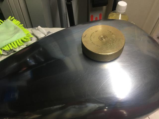

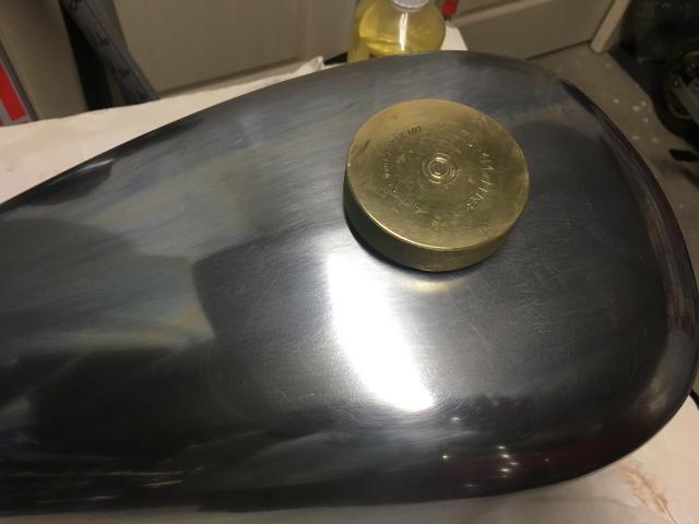

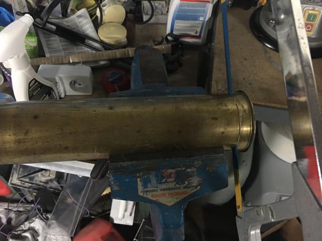

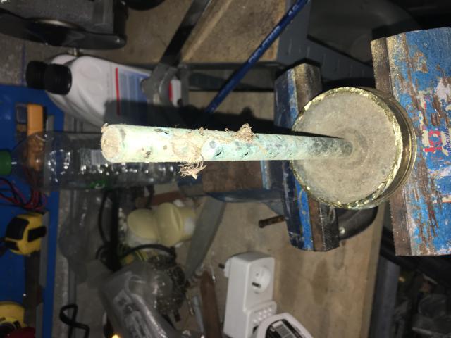

Bon moi j'aime bien les gros bouchon Very Happy , je suis en train d'en faire un pour un nouveau réservoir sue je prépare qui sera Bruni et vernis.
Je voulais un beau bouchon black Duck, mais vu le prix Shocked je tente une réalisation perso originale. Soyez un peu indulgent c'est un travail en cours, mais comme je fais plusieurs choses à la fois et que le week end entre 6h et 8h ça avance pas vite.
J'ai donc cherché ce que je pouvais utiliser qui ait un diamètre d'environs 7cm comme à peu près l'origine et qui soit en cuivre ou laiton. Il existe bien dès bouchons de canalisation mais introuvable. Donc j'avais un obus de 75 qui avait la chemise très abîmé mais pas la partie percuteur, je me suis donc dis que j'allais essayer de l'adapter.
C'est pas fini, il faut encore que je creuse l'intérieur pour qu'il soit un peu moins haut et faire le tour plus propre.
Voici quelques photos
Présentation de mon 48 : http://www.forumsportster.com/t25585-O-P-n.htm?q=#p928038
Jeu 13 Oct - 23:12 (2016)

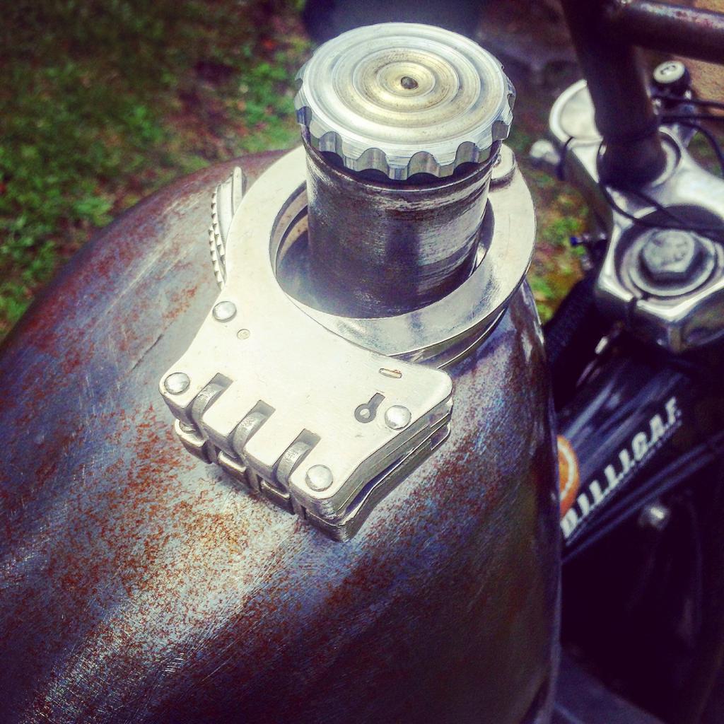

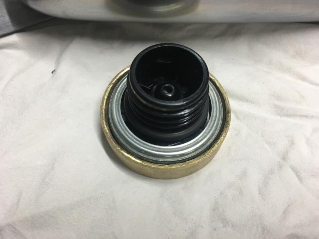

bon ben voila que j'ai chopper la laitonite aigue Mr. Green
Pas envie de raquer une blinde pour un bouchon laiton couronne que tout le monde à cherche une alternative...
de toute façon aucun de ces bouchons ne se montent sur mon résé c'est pas le bon pas de vis... Rolling Eyes
 Par chance je trouve un bougeoir "couronne" en laiton choppé a 2.5£ aux enchères sur BayBay.
un 'tit tour au BHV pour chopper un embout de rampe en laiton et quelques vis et me voila prêt a customiser mon bouchon de résé de manière a ne pas avoir le sempiternel bouchon couronne en laiton que tout le monde à...
Cerise sur le gâteau : avec ma paire de menotte que j'utilise pour attacher le casque au sissy quand je ne veux pas m'encombrer cela me fait un blocage de direction bien pratique pour les petits arrêts de la journée. Bien plus pratique qu'un bloque disque. En nocturne cela me protège des vols de bouchon Mr. Green l'essence je m'en cogne c'est le bouchon qui est irremplaçable.
