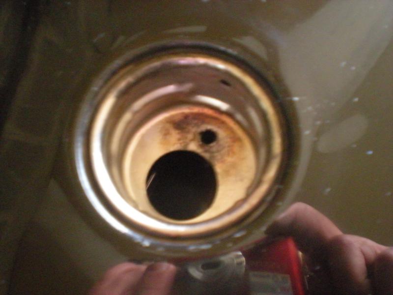

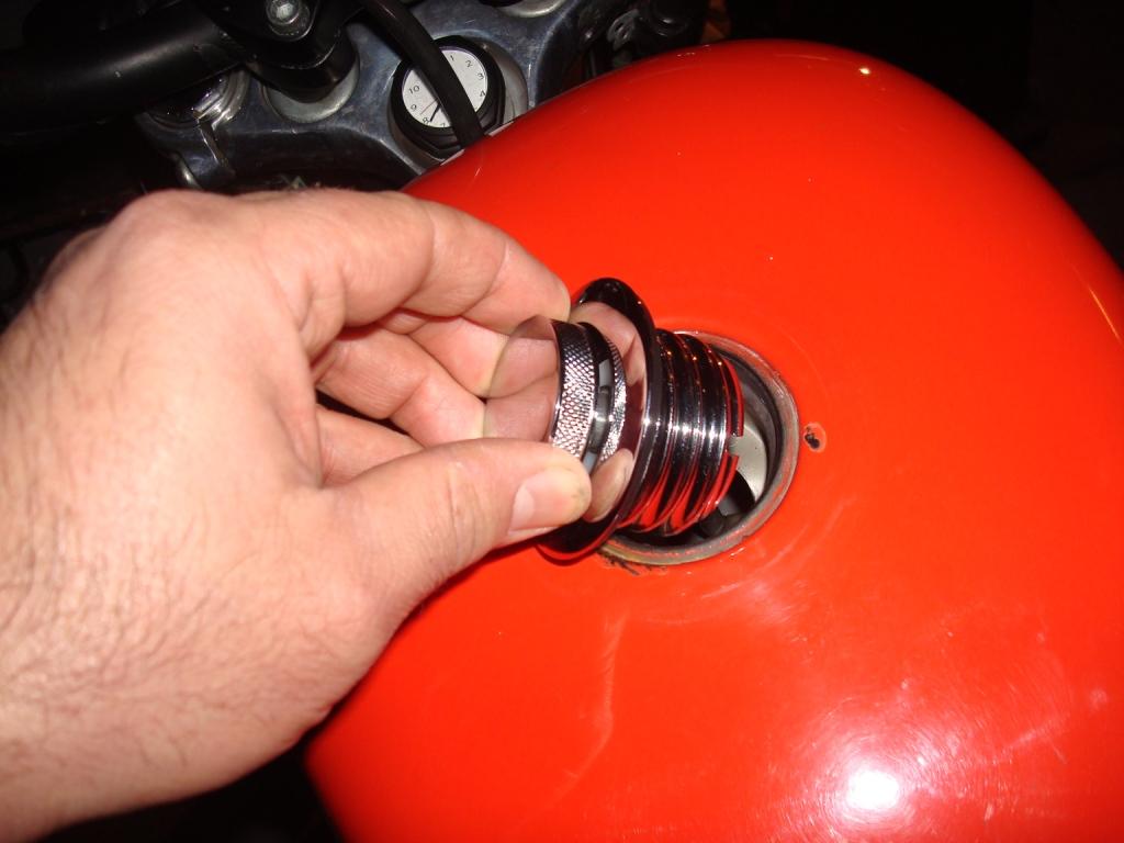

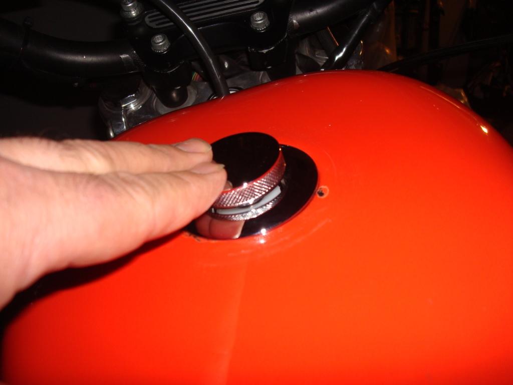

oauis bah moi aussi je viens d'en mettre un sur un 2008 et bah c'est galere pour ma pomme au debut je croyais que s'etait la pipette de la mise a l'air!
donc je l'ai coupé a ras en fait:comme ça!
gaffe quand même aux petit bout de metal dans le reservoir!!

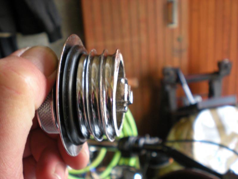

mais rien a faire le pas de vis etait trop long manquait 3/4mm j'ai fait ce qui devait etre fait dans ce scie a metaux
et coupe du pas de vis du popup enfoiré!!! plus coup de lime et de soufflette!!
ça a un petit air penché mais c'est un pas de vis, donc coupé un pas ça parait pas droit!! Rolling Eyes en plus la prise sur un plat inox en etau faut faire gaffe a pas plié ou rayé la piece parceque pour coupe le pas il fallait bien le tenir par un endroit bonapres une demiheure de galere ç'est rentré voila ce que ça donne
remarque il prevenait que pour les 2012 fallait adapter!! mais pas pour 2008!!! Bannir Bannir
alors pour tout ceux qui veulent monter un popup bon courage apparement le fond des bouchon sur les reservoirs d'avant 2008 semblent plus profond sinon ça fait bien je regrette pas!!!
mais ya du job quand même allez les mecs aplus

non en fait, je pense que si je l'avais pas couper ça aurait rien changé, c'etait pas là le bleme je pense q'ils ont raccourci l'entonoir pour mettre les nouveaux bouchons alu brossé a un moment donné ptetre 2OO8 enfin pour le night (vu que c'etait un nouveau modele!) de la je pensais a la pipette mis ça m'etonnait!??? mais vu que le blocage se faisait a peu pres a la hauteur de celle ci je l'ai coupé!!! mais une fois raccourcie!! toujours le même bleme j'ai pris l'ancien bouchon a clé et en fait la profondeur etait la même mais le "pas" lui etait plus court!!!" j'ai vu rouge parceque la pipette ç'etait la merde a enlever: laiton super epais plus les bouts a saquer sans les faire tomber dans le reservoir!!!et en plus tu peux pas utiliser de trucs electriques trop dangereux avec le plein de fait!!!! Bannir
sinon bon bah apres ça fait bien! j'ai ete faire un tour ça a ete parfait pas de fuite!!!mais bon c'etait les deux mêmes celui du R et le mien mais y a probleme dans la goulotte du reservoir c'est tout Twisted Evil Rolling Eyes Mr. Green

non ça me l'aurait ecrasé parceque comme tu dis elle est costaude la garce:!! cisaille a metal droite et j'ai taillé dans la longueur sur 5 cotés puis recoupé en faisant gaffe aux bouts ça aurait été plus facile au foret mais là au dessus de l'essence l'aurait fallu etre con Mr. Green Mr. Green
j'hesite toujours a créer des etincelles au dessus de 10 litre d'essence Mort de Rire bon ça aurait ptetre pas créés d'étincelles au niveau metal et foret mais au niveau de la perçeuse sur!!
j'fais gaffe mais ça rend bien maintenant j'en ai enlevé bah..... tiens par rapport a la photo ou tu le tiens les deux encoches! j'ai coupé là et puis je peux te dire que couper a la scie a metaux un truc que tu peux pas serrer fort, ça craint Neutral Bannir
