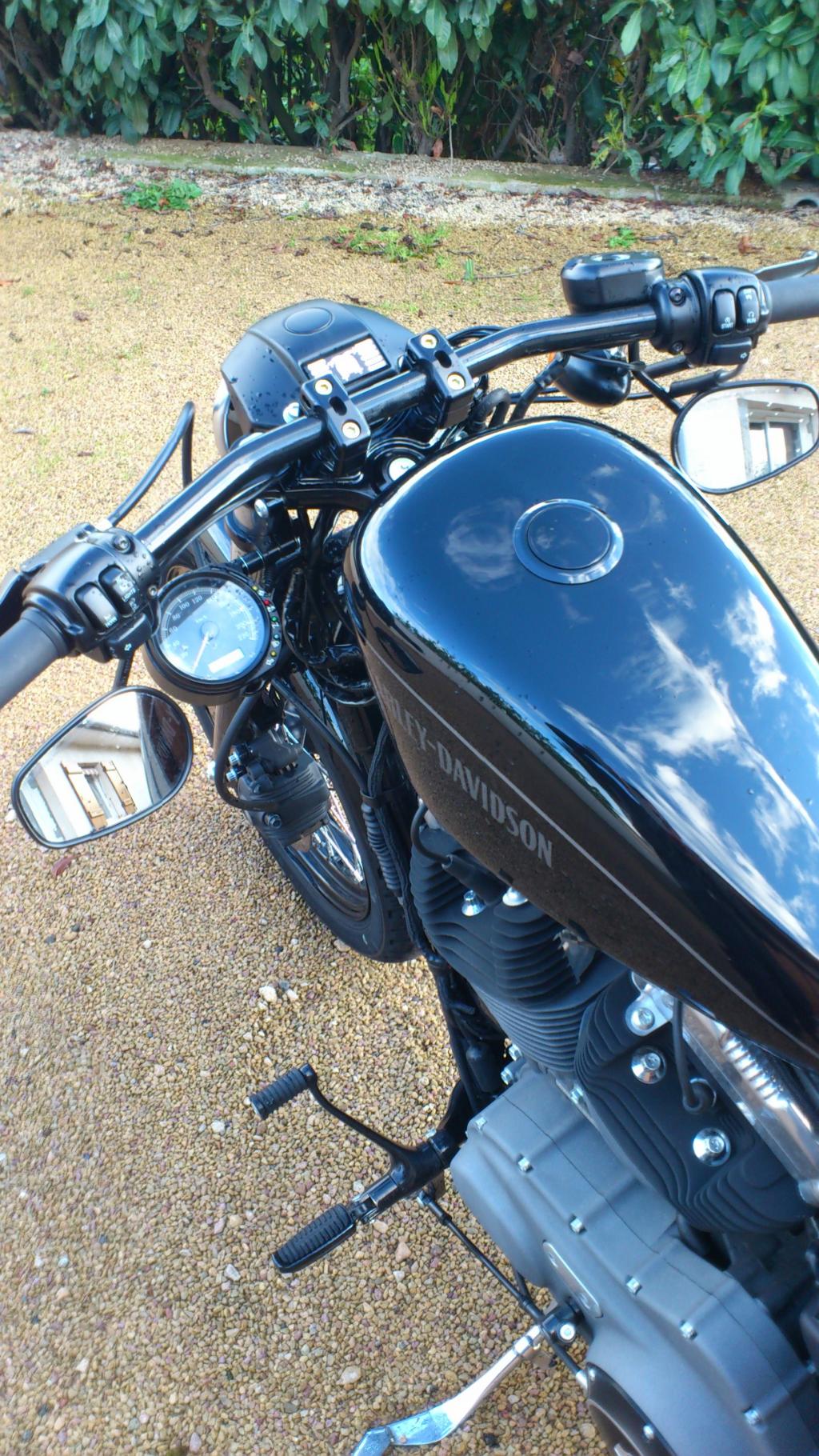

Bon et bien voici le résultat suite au montage du Pop up et du compteur décalé...
J'aime beaucoup le rendu ! Very Happy
