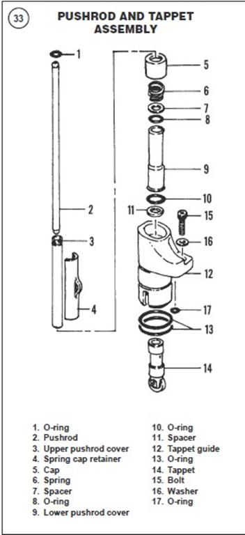

bon, aujourd'hui j'ai arrêté les suppositions, j'ai allumé la bécane bien au soleil pour bien voir, jusqu'ici je n'avais fait ça que le soir...
je ne voyais rien Rolling Eyes
verdict : 3 des 4 embases de poussoir fuient ! il y avait même une vis que j'arrivais à desserrer à la main...
pour les changer il faut "juste" démonter le cache culbuteur (+pot+réservoir+carbu) pour sortir les tiges ??
c'est juste ?? pas besoin de sortir les culasses ?
c'est moins grave que ce que je pensais, 0 fuite aux embases des cylindres, mais y'a du boulot quand même !

en fait c'est juste des o'ring on dirait
Dim 27 Nov - 18:06 (2011)
eagle52
Messages: 685
Message Fuite joint d'embase ou ailleurs ?? (photo) Répondre en citant
re ,
le shema que tu montres correspond aux modeles plus recent , pour le tien ça serait plutot ça :
eagle A +

eagle52 a écrit:
re ,
eagle A +
correct !! Wink
