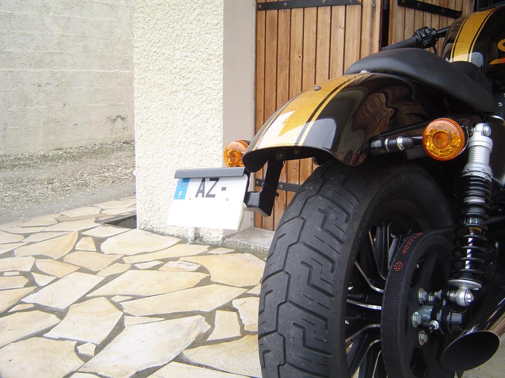

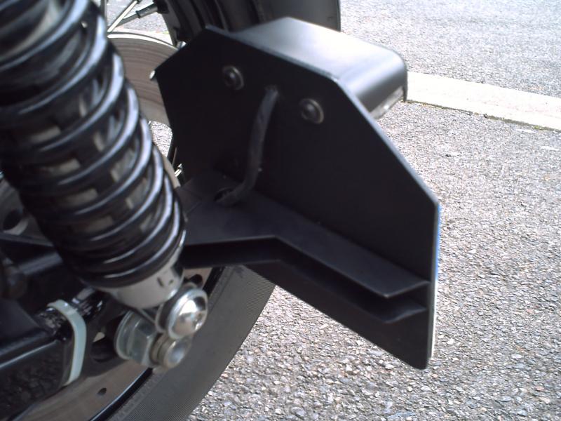

J'ai récupéré la lumière de la plaque d'origine, une plaque en alu de 2mm taillé directement chez le ferrailleur,
une équerre récupérée sur une trieuse de photocopieur, du fil et de la gaine thermique,un reste de peinture thermique,quelques rivets,2 rondelles, un peu de
loctite 243 rouge pour la vis et ecrou de l'amorto.

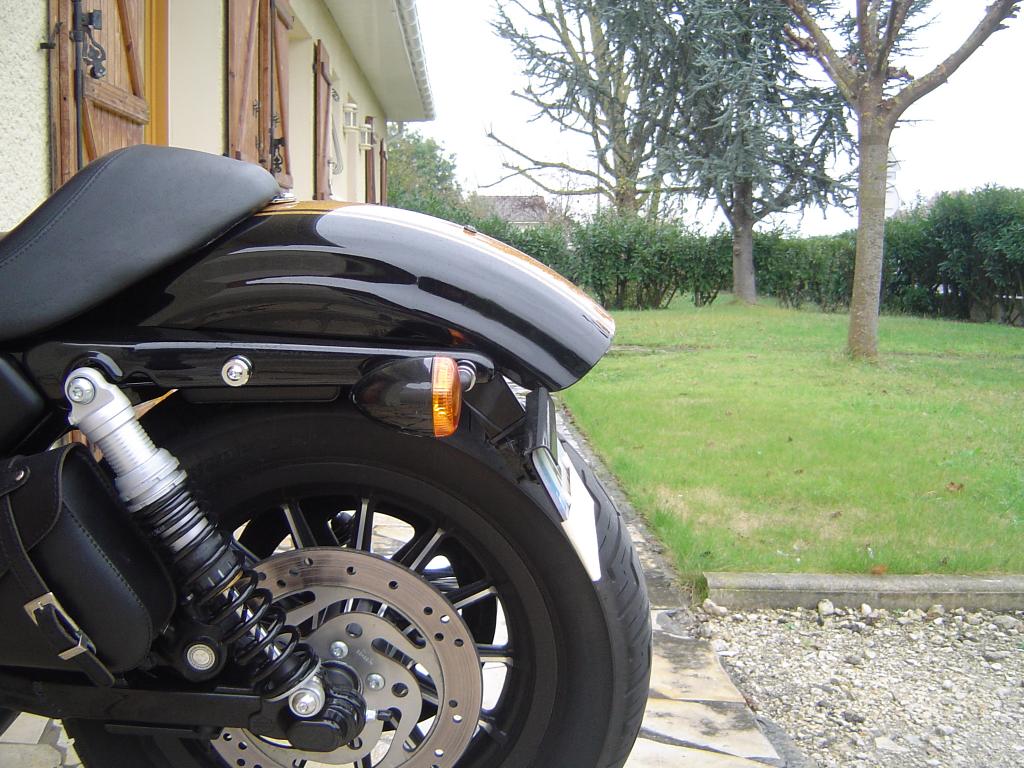

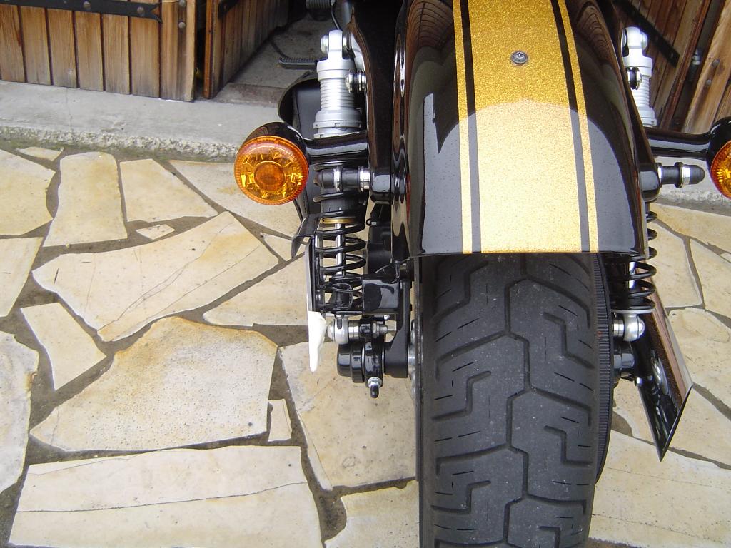

voici la mienne montée sur charnière pivotante
pour le Fun(bien sur) Mr. Green
