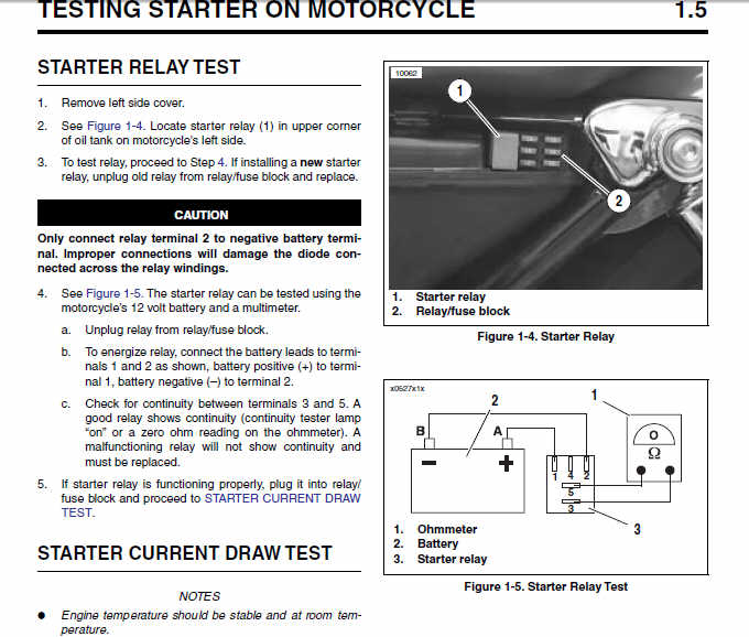

si ça peut t'aider , je regarde d'autre plans ...
Dim 4 Déc - 17:05 (2011)
mtlc
Messages: 41
Localisation: perpignan
Message urgent etincelles sur fusibles Répondre en citant
ça m'aide merci Okay

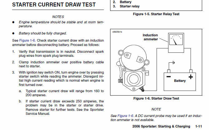

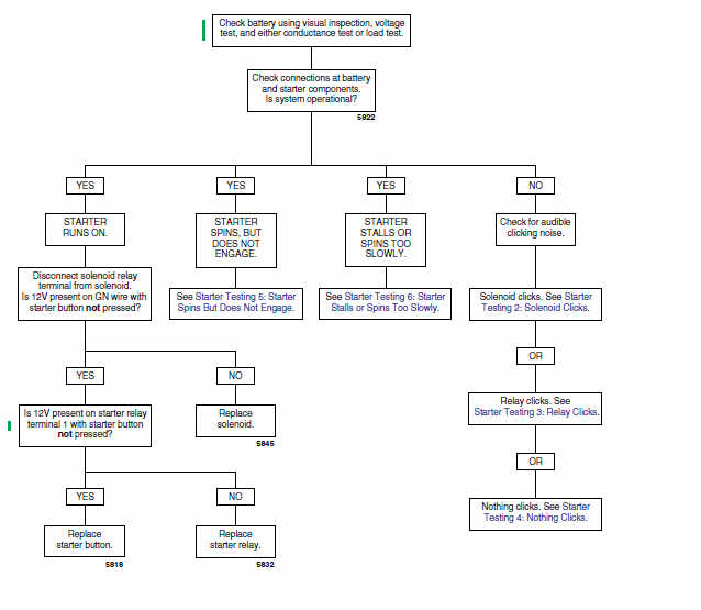

Dim 4 Déc - 17:19 (2011)
mtlc
Messages: 41
bien bien merci Okay
