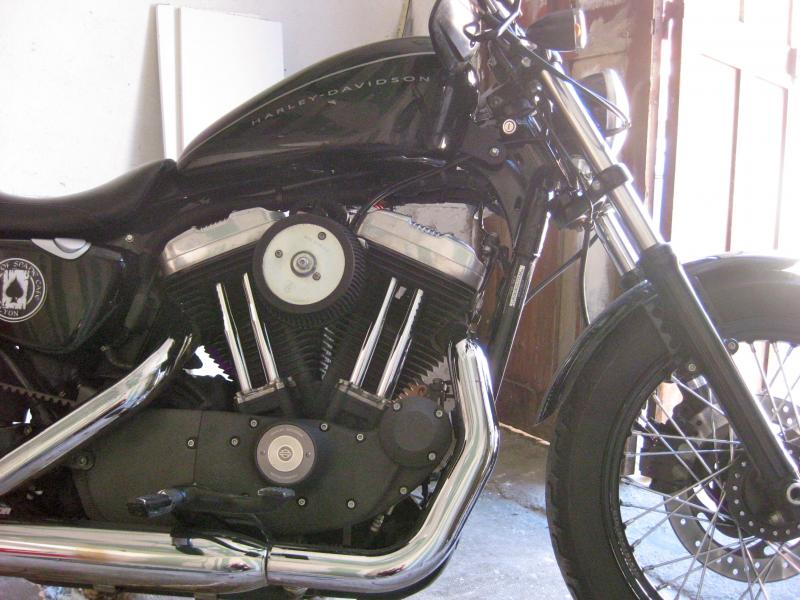

Donc sans tank lift impossible de passer les câbles dans le "tunnel" sous le réservoir. Mais il est possible de les passer de part et d'autre de la barre du cadre !? Comme Mister Green, j'ai bon ?

Donc sans tank lift impossible de passer les câbles dans le "tunnel" sous le réservoir. Mais il est possible de les passer de part et d'autre de la barre horizontale du cadre !? Comme Mister Green, j'ai bon ?

Hello,
Moi j'ai fait sans tank lift :
J'ai juste viré toute la gaine, séparé le faisceau en 2 chemins que j'ai regainné avec de la tresse.

Et tu as réussi a passer entre le résé et la poutre avec ton 12L ???
Non je passe sur les deux cotés. J'ai attaché avec des colsons sur les flancs de la poutre (moité inférieure). Le dessous du reservoir finit de cacher la gaine

Oki un peu comme a fait Mister Green mais en séparant le faisceau en 2 Okay
