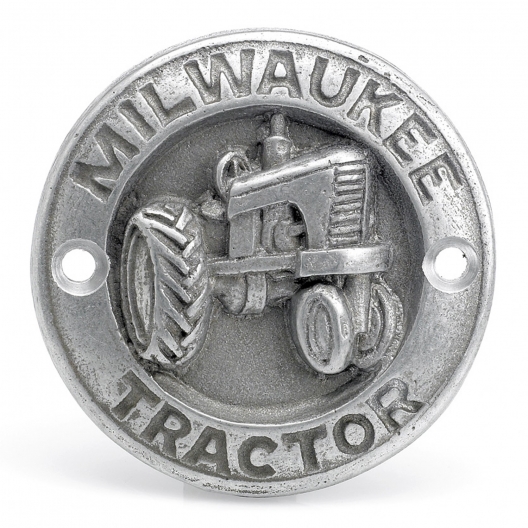

Proposé par
http://www.lowbrowcustoms.com/index.php?l=product_detail&p=2510 à bon prix rapport aux autres miseres de la conccurence
Mar 11 Déc - 10:37 (2012)
Message point cover. on recense Répondre en citant
dd a écrit:
Proposé par
Superbe ca Okay
Vive l'autoderision
Mar 11 Déc - 11:04 (2012)
bOOb loveR
Inscrit le: 19 Sep 2011
Messages: 9 213
excellent ! Okay belle pièce pour celui qui a sa moto prénommée Massey Fergusson ! Mr. Green

Messages: 18 557
Massey Harris 44 ! Wink
Mar 11 Déc - 22:00 (2012)
ALEX
Inscrit le: 24 Oct 2010
Messages: 4 506
Localisation: RENNES 35
Me dit pas que tu avais un tracteur avant ton 103 Rolling Eyes Mr. Green
