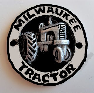

Bon cover recu ce matin
Vu comment le truc est fait je suis obliger de modifier le paint scheme comme ca
votre avis m'interesse

j'aimai bien tout noir avec les lettres et le tracteur en gris Wink

Dans la version que tu présentes tu accentues l'effet de l'original en fait, pourquoi tu ne peux pas faire ta première version ???
Tu ne peux pas le peindre noir et ensuite à la dremel enlever la peinture et polir le lettrage et les parties brillantes de ta première version ???
honnêtement ta première version est la plus sympa.`

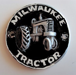

En fait il n'y a pas de "bordure" delimitant la partie ou il y a le lettrage et la partie en creux ou il y a le tracteur.
Donc pas possible de faire comme ur l'exterieur (bien sur en faisant un masquage c'est possible mais ca va faire un truc sans relief donc je trouve bof
Si j'adapte la premiere version ca donne ca
J'avais pas testé mais ca fait pas mal non plus je trouve
A vous

Je valide Mr. Green

Tout pareil Okay plus aboutie cette version, super !!

Oui bien-sûr, t'as pas trop le choix... La peinture va rester dans le creux du dessin!
L'idéal, tu peints la pièce en noir avec de la peinture haute température et le ponçage (papier à l'eau 400, 600, 800 et 1000 pour finir) se chargera de délimiter le fond du reste... Après polissage avec un kit composé de pâte à polir et d'un disque de coton pour faire briller le tout! Okay

Ben le papier a poncer pour le lettrage c'est mort. Trop fin, le papier va pas en creux.
Pour le tracteur, a part quelques endroit, pareil.
Donc comme ma premiere idée, perception de la dremel.
Comme dit superman, je vais tout passer au noir et enlever ensuite ce que je veux garder en clair.

T'as mal compris... Je disais que la peinture resterait dans les creux... Donc ça donnera bien ça! Wink
Honnêtement, avant d'attaquer à la Dremel, essaye au papier à poncer... Tu verras que tu pourras bien aller dans plus petit endroit! Tu le fais avec juste le bout du doigt, le papier c'est assez souple pour ça... Wink

je pars sur cette version la

J'viens de passer la premiere couche de peinture, et c'est exactement ce que je suis en train de ma dire Mr. Green
