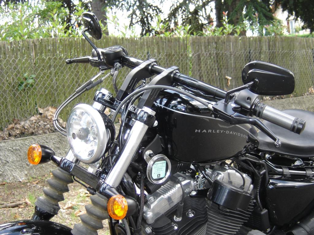

chti tu as mis des cales en dessous des risers ou c'est un effet d’optique ??
Dim 11 Déc - 18:30 (2011)
Message rehausse guidon Répondre en citant
Oui des entretoises de 3 cm, sinon les risers touchaient le résevoir !

Chti
combien ils font de haut tes risers

Ce sont des risers de 4 " coudés, avec entretoises de 3 cm.

ok Okay
risers de 4,donc environ 10cm c'est ça Question
Dim 11 Déc - 18:57 (2011)
Oui, 1 " = 2,54 cm Okay

le meme probleme qu'avec mes risers, faut rajouter une cale... Rolling Eyes
faut donc prendre des 5" pour pas etre emmerdé
