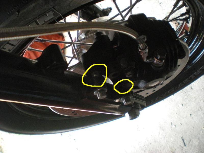

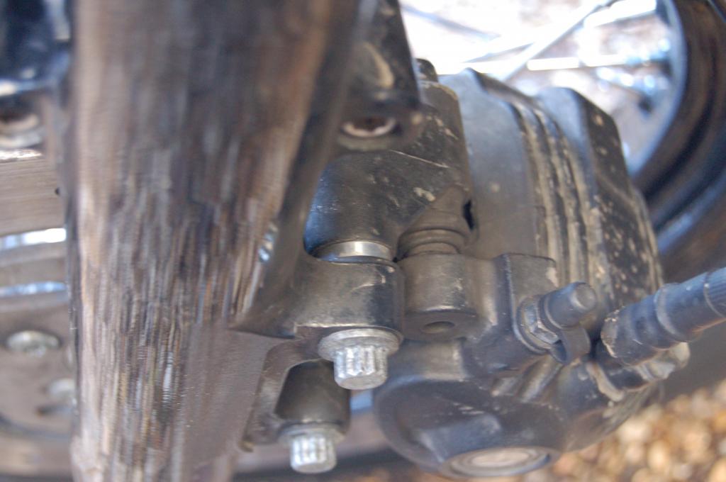

salut eric ouais j'aurais pu t'appeler mais j'voulais pas t'emmerder!!
j'etais pas sur en plus que tes tés soit de la même largeur; sur le night ça doit etre des mid
j'ai regardé vite fait chez biker store ouais faudrait une entretoise comme ça mais qui tombe pile!! bon là
jsusi centré a 1 ou 2mm près mais comme expliqué + haut j'ai le disque qu'est a 7mm de l'etrier alors je me suis
pas emmerdé j'ai pas decalé le disque mais l'etrier d'autant 5 a 7 mm (pour le moment) !! ça tourne mais j'ai pas encore descendu le piege du blot en ciment regarde:
de toutes façons l'etrier ne fait d'effort que vers l'avant quand ça pince c'est tout le bloc qui part vers l'avant!!
j'ai pas besoin que ça retienne des forces de coté le fait de mettre un entretoise sur l'etrier n'est pas si bete!! en plus c'est une pince qui est guidé par le disque!! elle peut pas partir sur les cotés jsais pas j'ai confiance en cette solution....
a condition que l'entretoise soit une piece a part entiere et pas deux boulons!! mais je vais y remedier!!

mac
la force exercée sur l'étrier au moment du freinage pourrai te tordre ou même casser les vis avec le temps
moi personnellement je mettrai une entretoise derrière le disque pour la sécurité

je vois ce que tu veux dire mais pour tordre les deux vis (logique) il va aussi falloir que le disque se deforme pour que l'etrier quitte l'axe ! il n'y a aucun risque, quand tu vois que sur les supermotard on faisait des pattes de deport pour monter des disque de 320 mm ca freinait et bougeait pas .
mecaniquement l'entretoise derrière le disque c'est le top, mais l'autre systeme fonctionne ...

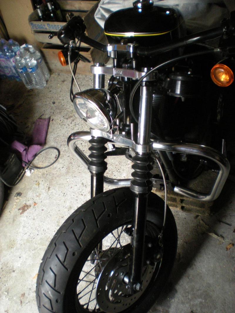

si je vois bien sur tes photos
vu que ta roue est plus large que d'origine
tu n'a pas mis l'entretoise de disque fournie avec le kit tes larges
il n'y a pas moyen d'en reduire l'epaisseur pour en faire un ecarteur de disque a la bonne cote
mais comme te l'a dit dept 44
il faut commençer par aligner parfaitement ta roue sans que ça force sur les fourreaux
et si tu n'a pas assez de filetage il faut epauler un peu plus l'axe coté droit de la moto(gros diametre de l'axe)

ouais bocuse, j'avais plutôt penser a reduire l'entretoise de gauche elle a 5mm de trop je pense ceci dit là tout rentre sans forcer en reduisant l'entretoise de gauche je repousse
mon axe de roue de 5mm et le filet d'autant!! ensuite je pose des vis plus longues sur l'etrier et je leur colle une entretoise de 5mm en alu!! faite expres pour!!
bon,ça fais chier je suis en stand bye aujourd'hui !! je pourrais pas y toucher j'crois pas (il faut de temps a autre que je suive la famille!!!sinon ça craint) ceci dit merci je crois que j'ai pas mal de soluces a explorer Okay
je voudrais bien savoir ce qu'il mettent sur les 48 comme entretoises ceci dit apparement les tés de 48 font 22.5cm d'entre axe et moi je suis a 23cm ceci expliquant surement cela...mes P't1 de 5mm qui me manque Rolling Eyes
A plus je vous tiens au jus Okay
faut que je trouve ptetre un tourneur...pour decolleter l'epaulement de mon axe vers la droite...comme le dit l'ami bocuse...

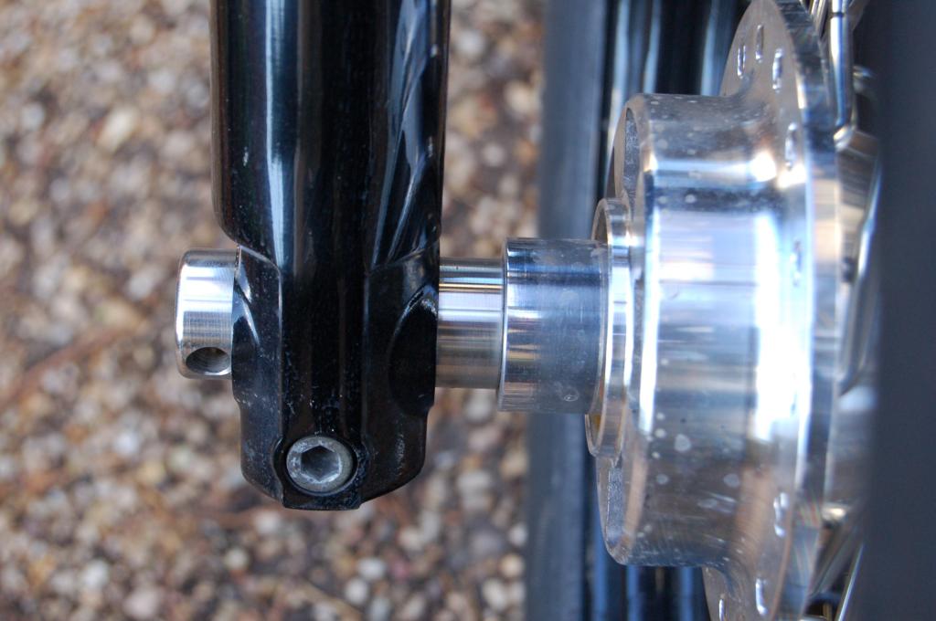

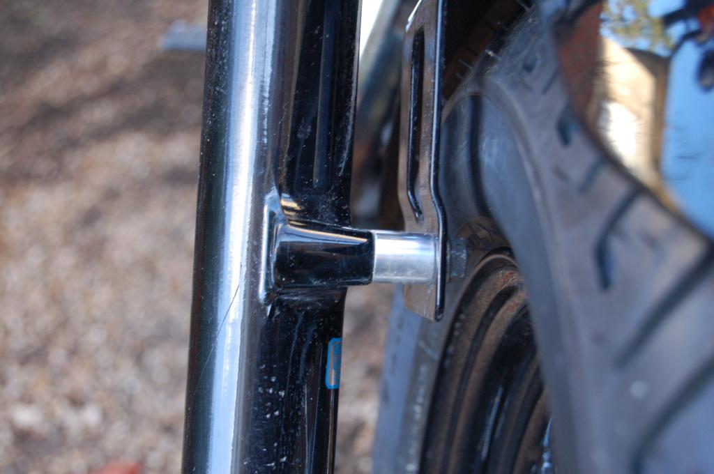

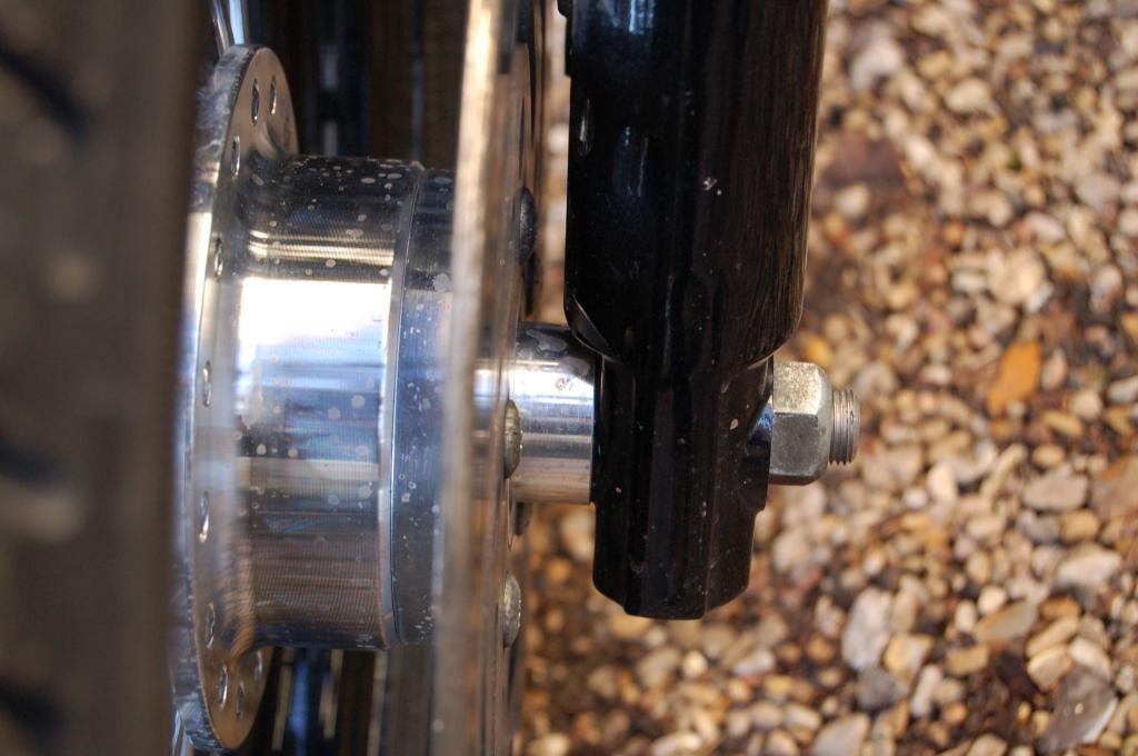

Mac,
Ci dessous les photos que tu as demandées. L'entraxe de mes fourreaux est de 25cm, les tés WW sont donc plus larges que les tiens. l'entretoise gauche fait 1,5cm au bord du disque et celle de droite 2cm au bord du moyeu, donc 2,3 cm en tout grosso merdo. Il y a des entretoises pour le montage du Gb et pour l'étrier aussi. A ta disposition si tu as besoin de plus.
Phil
