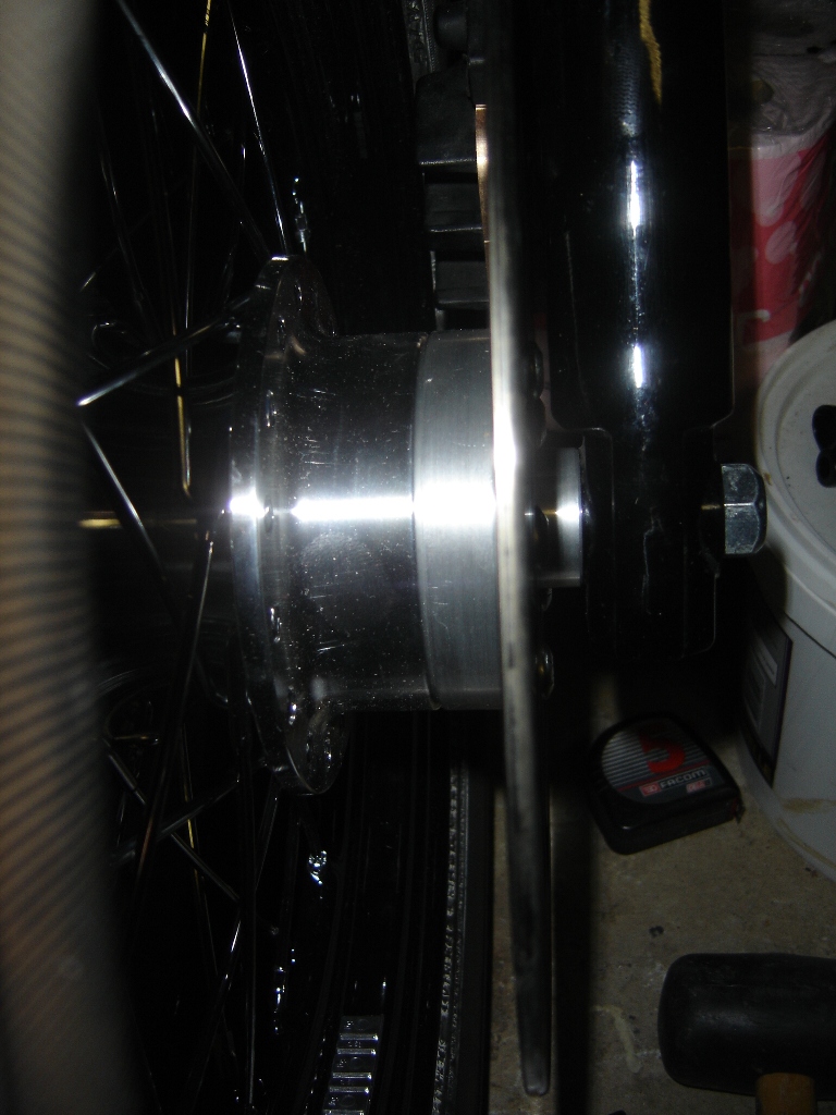

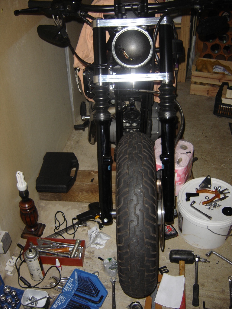

Okay ouais norbert ça fait une putain d'entretoise de disque 20mm et dis donc qu'est que t'as mis sur les fourreaux entre les Tés des sur-fourreaux noir? ça fait super bien tout le fourreau noir comme ça Okay moi je pense que je vais passer le flanc des tés en noir parceque c'est vrai que pour garder l'esprit du night il faut plus noir a l'avent deja qu'avec la roue de night ont perd le moyeu noir!!!
ou alors je repasse le chrome du phare en noir j'sais pas ce que j'ai envie c'est de rouler convenablement!!!
dis donc norbert tu mets quoi en garde boue? un resine ebay??

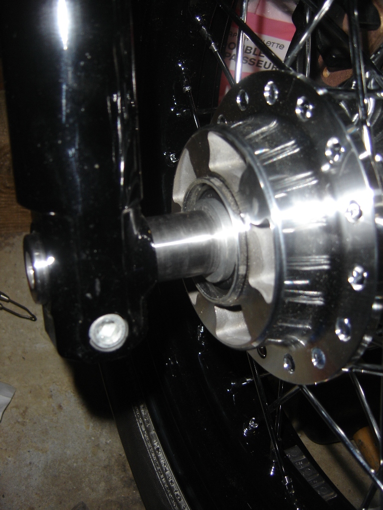

ca rend super bien Norbert, ton axe semble un peu juste, tu as peu de marge a droite Question
cela fait tres massif, j'adore! tu as essayé sans les soufflets ?

Cela va rendre pas mal, vivement une vue d'ensemble ! Okay
J'ai vu que t'avais tout prévu le papier...si ça te faisait trop ch..r, et la baladeuse rustique pour faire toute la lumière !
....et oublie de remonter, l'optique... Mr. Green

@Mac
j'ai mis des fourreaux en diam 48 en inox peint
pour le GB
j'en ai un en résine que je vais découpé
le meme que Laurent avait mis sur son ex

il est vrai que l'axe est un peu juste
il dépasse de 5mm du cotés droit
et du cotés gauche
il y a juste la place pour la rondelle et l'ecrou
j'ai pas essayé sans les soufflets
a voir

sinon norbert ton avant va etre mastodontesque!!! tu laisse le feu là? sinon t'en mettes deux t'as la place!!en hauteur
je vais essayer de trouver deux feux de petit diametre!!! pour fzire le taf avc mes 23 cm!!!en largeur!!
