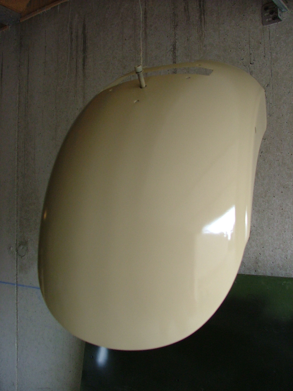

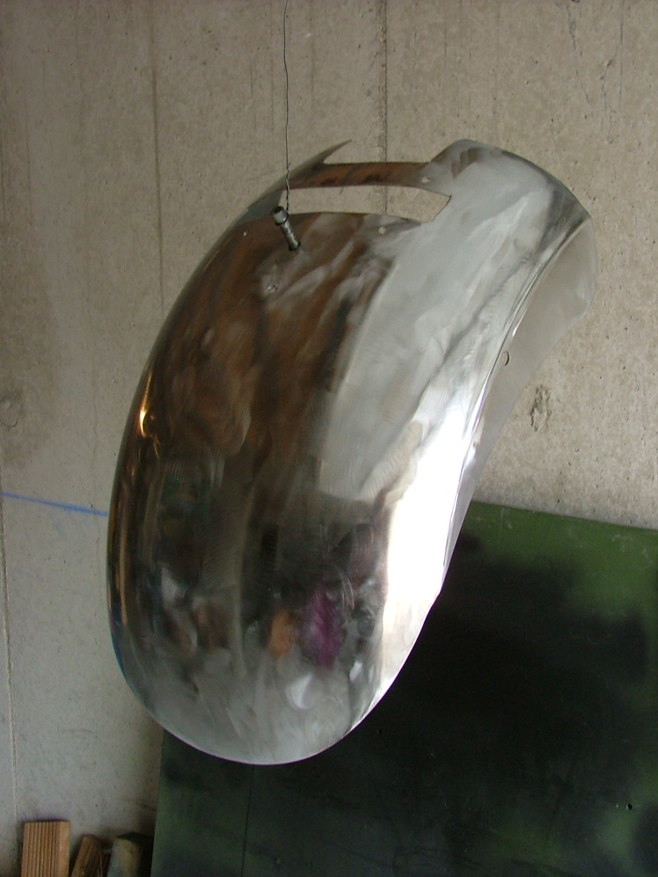

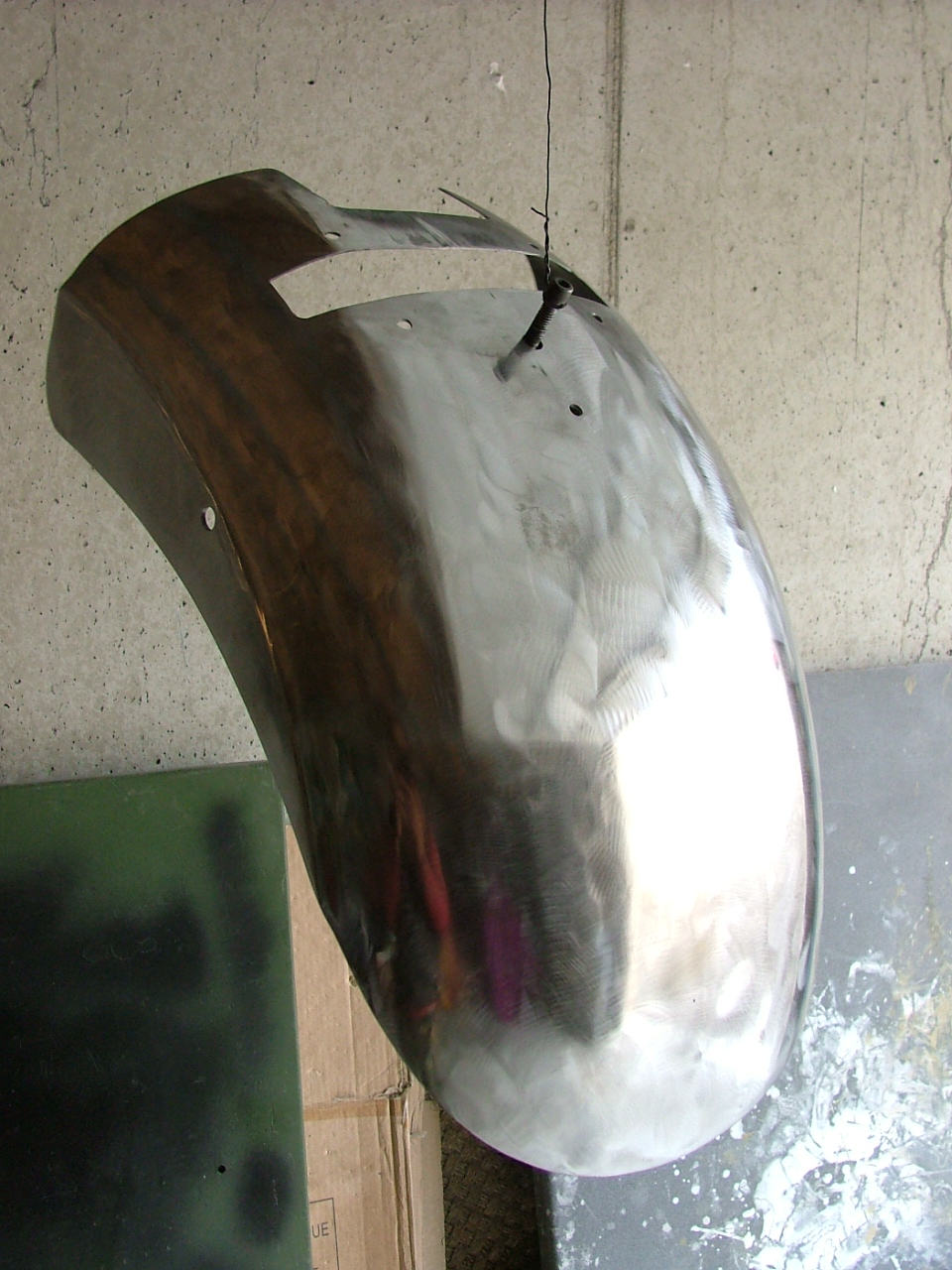

Ensuite je m'attaque au garde boue arrière
La pièce étant neuve, je meule la soudure centrale et j finis à la main avec du papier 400 à l'eau

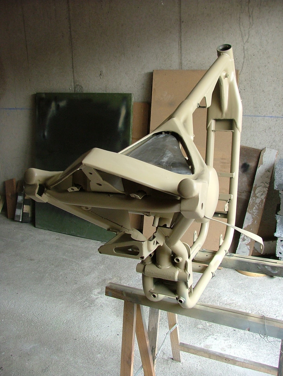

3ème opération
ponçage du cadre et masticage surtout autour de l'assise qu'on a retravaillé

4ème opération
j recouvre la totalité des pièces avec un apprêt pour faciliter l'accroche de la peinture.
Pour rien gâcher ce produit finit la surface des pièces et peut être poncé si nécessaire.
