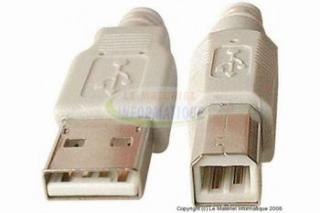

par contre je comprends pas ton deuxieme lien, normalement c est un cable genre disque dur ou imprimante qui va vers l usb, mais pas avec la connectique que tu montres, la connectique que tu montres c est le cote avec la prise deutch

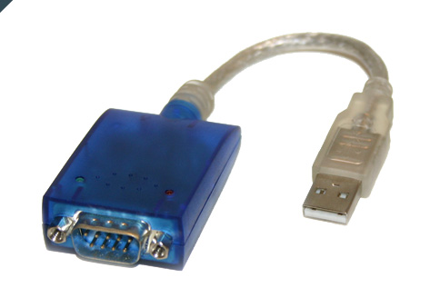

ca c est le cable qu il faut cote ordi
et apres cote moto une cable deutch/connecteur DB9 Okay

en fait il faut un connecteur deutsch que l'on va connecter à la moto
un connecteur db9 femelle que tu connectes au boitier
puis un cordon usb (coté pc) relié a un port série male (coté boitier)
c'est bien ca, mon 2eme lien montrait le cable complet coté ordi

mais ton deuxieme lien indique une pris usb avec un connecteur db9 et toi tu dis justement qu il faut un connecteur usb avec un port serie male, (la photo que j ai mise)
c est pour ca que je comprend pas Neutral

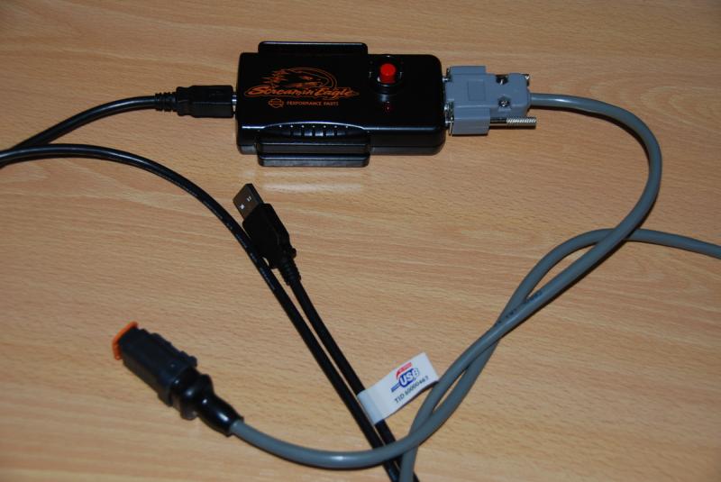

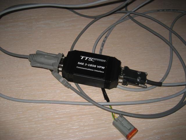

regarde la photo que j ai prise sur le blog de fred il y un cordon cote ordi comme j ai mis la photo, et un cordon deutsh/connecteur db9 mais en aucun cas un cable comme ton deuxieme lien
regarde ca c est ton deuxieme lien et sur la photo de fred il n y a pas de cable comme ca

ah mais moi j'ai le TTS mastertune et le coté mini USB du SEPST est un connecteur port serie
voila la confusion
Mer 21 Déc - 13:07 (2011)
Message ref de prise deutsch Répondre en citant
ceci explique cela Mr. Green Mr. Green
on avait tout les deux raisons Okay en effet les cables pour le sepst sont different cote ordi Okay
