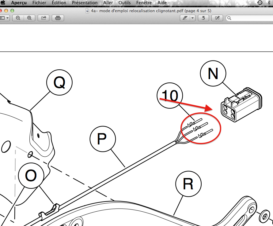

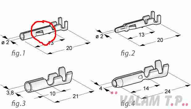

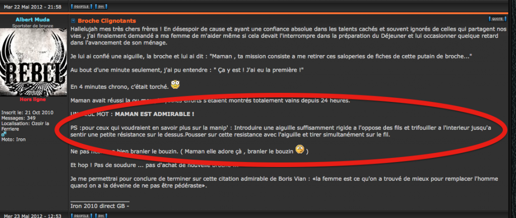

ste a écrit:
Ça pourrait servir au plus peureux d'entre nous Question
j'ai beau regarder la vidéo..
lire les astuces sur le forum. impossible de sortir ces fiches de la prise. Rolling Eyes
et hors de question de couper pour une "relocalisation" de clignotants.
si quelqu'un à une astuce.. c'est que çà m'a passablement énervé cette histoire.. Mr. Green
voilà ce que je dois remonter (ou plutôt désolidariser) ( ce qu'un forumeur a appelé, si j'ai bien lu, le "sucre")
je ne suis pas le seul, on dirait à merdouiller.
merci... Okay
Mer 5 Fév - 20:49 (2014)
Message ref de prise deutsch Répondre en citant
comme le dit Albert Muda il faut pousser avec une aiguille ce petit téton tout en tirant sur le fil,
je sais tu es plus habile avec les vrais Mr. Green
Mer 5 Fév - 20:59 (2014)
VDB a écrit:
comme le Albert Muda il faut pousser avec une aiguille ce petit téton tout en tirant sur le fil,
Mr. Green Mr. Green
merci, le schéma est + qu'explicite.. je vais attendre demain pour aller titiller la bête avec quelque chose de plus adapté que mon trombone bidouillé Embarassed
merci à toi Okay
