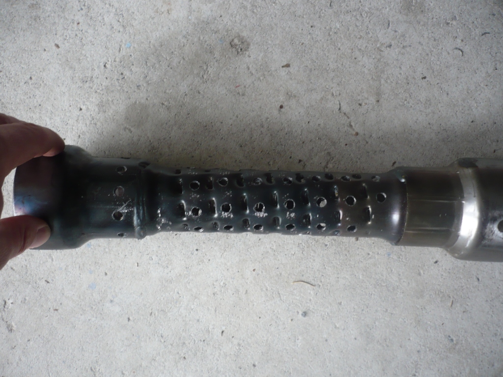

Holà tous,
J'ai acheté de mon coté des Rush balloney cut (malgré le fait qu'ils étaient réputés très bruyants)
Montage Okay
Démarrage de la meule Shocked
Un tremblement de terre Evil or Very Mad Evil or Very Mad Evil or Very Mad Euh non, ce sont tes Rush qui déménagent Okay Okay Okay
Bref, après quelques bornes (130kms) c'est moins pire mais ça pète quand même les oreilles et je ne suis pas sensible des oreilles(j'ai eu une ducati avec des pots ducati perf vidé ou presque et à coté c'était mignon).
Du coup, je me suis lancé dans une inspection des chicanes pour voir ce que je pouvais faire.
La réponse 96 trous de 6mm dedans en plus des existant (qui ne couvre pas toute la longueur),
A noter que par rapport à la photo, j'ai rajouté un trou à gauche et deux à droite sur chaque ligne
Changement de type de laine : laine de céramique (mieux selon le vendeur), dans tout les cas plus chère (55cm*33cm*1.2cm = 20€)
Bref, je tasse le tout, je remonte...
Pour tout dire, je suis très surpris du résultat, je n'aurai jamais pensé que ça fonctionnerai aussi bien.
Le son est parfait, à vitesse stabilisé c'est discret (pas trop non plus), du moins ça n'arrache pas les oreilles, et quand tu ouvres c'est tout bon. Le ralenti est aussi pas mal.
Bref très content de la modif.

la photo de cette chicna fait un peu penser à celle des shorst shot d'origine et là aussi c'est très bruyant
je pense que l'on ne doit pas avoir les memes oreilles de l'autre coté de l'atlantique Mr. Green
