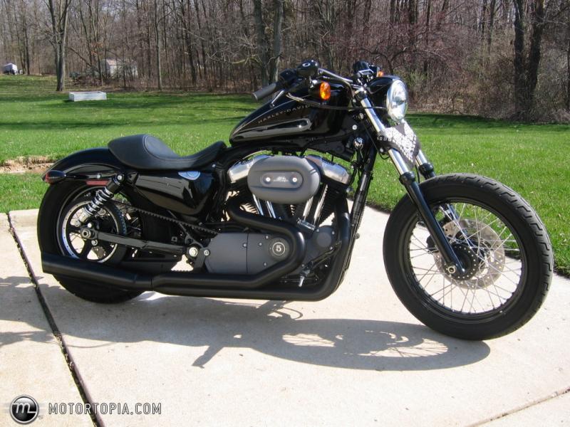

chrilouk a écrit:
petite tof pour jde Cool un nightster avec un pot 2 en 1 Okay
oups !
je crois bien que j'avais jamais répondu à ton post, chrilouk ! Embarassed
en fait, c'est trop le genre que j'aime, trop long, trop horizontal à mon gout .
ça, j'aime bien !
mais ça se montera pas sur ma brêle, trop récente.
maintenant ils font ça, que j'aime pas
jean (Nightster 2008)
