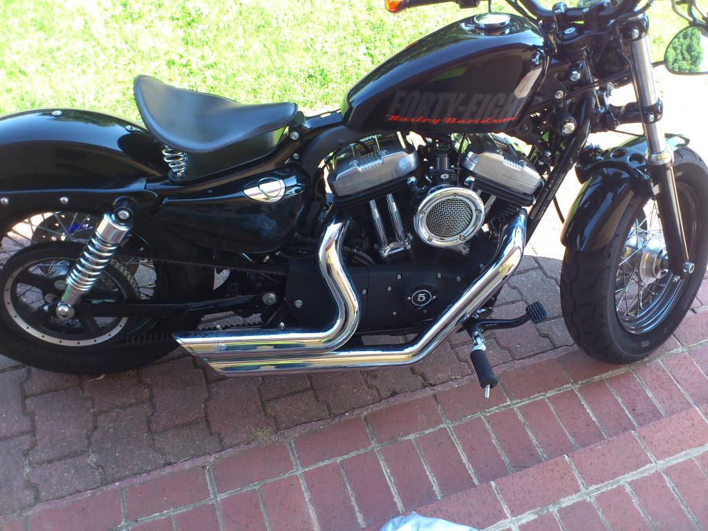

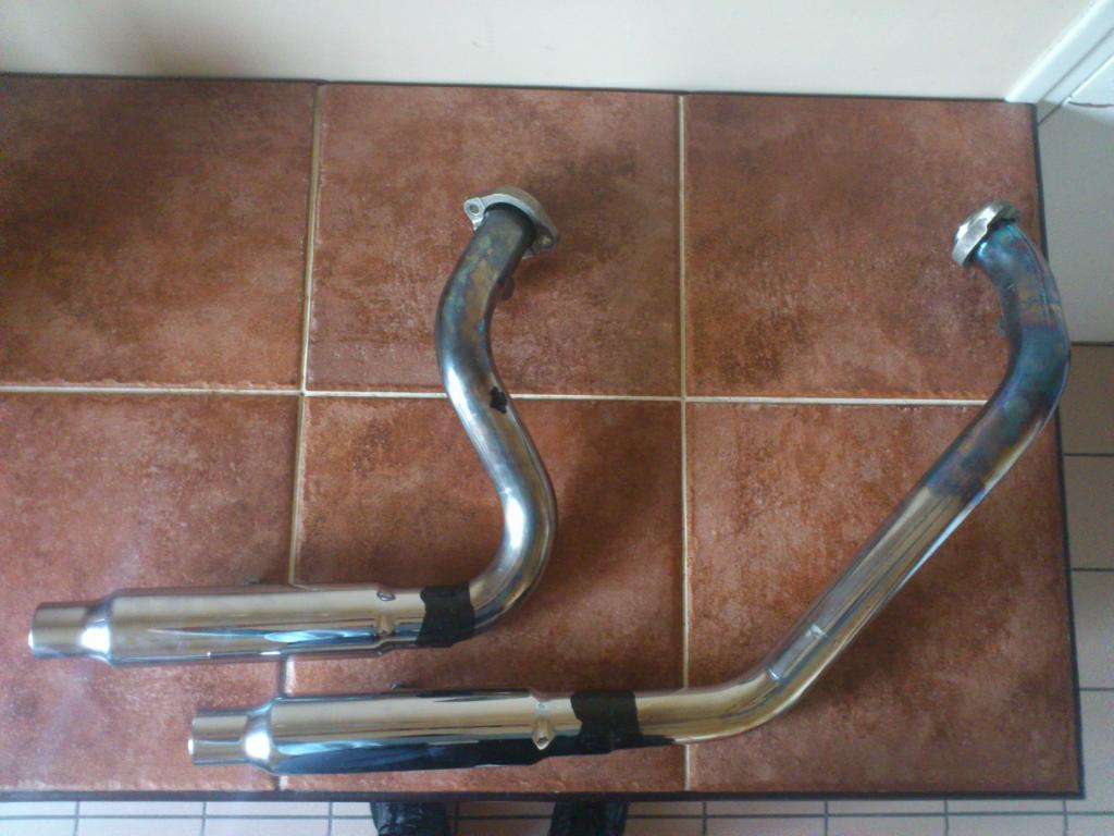

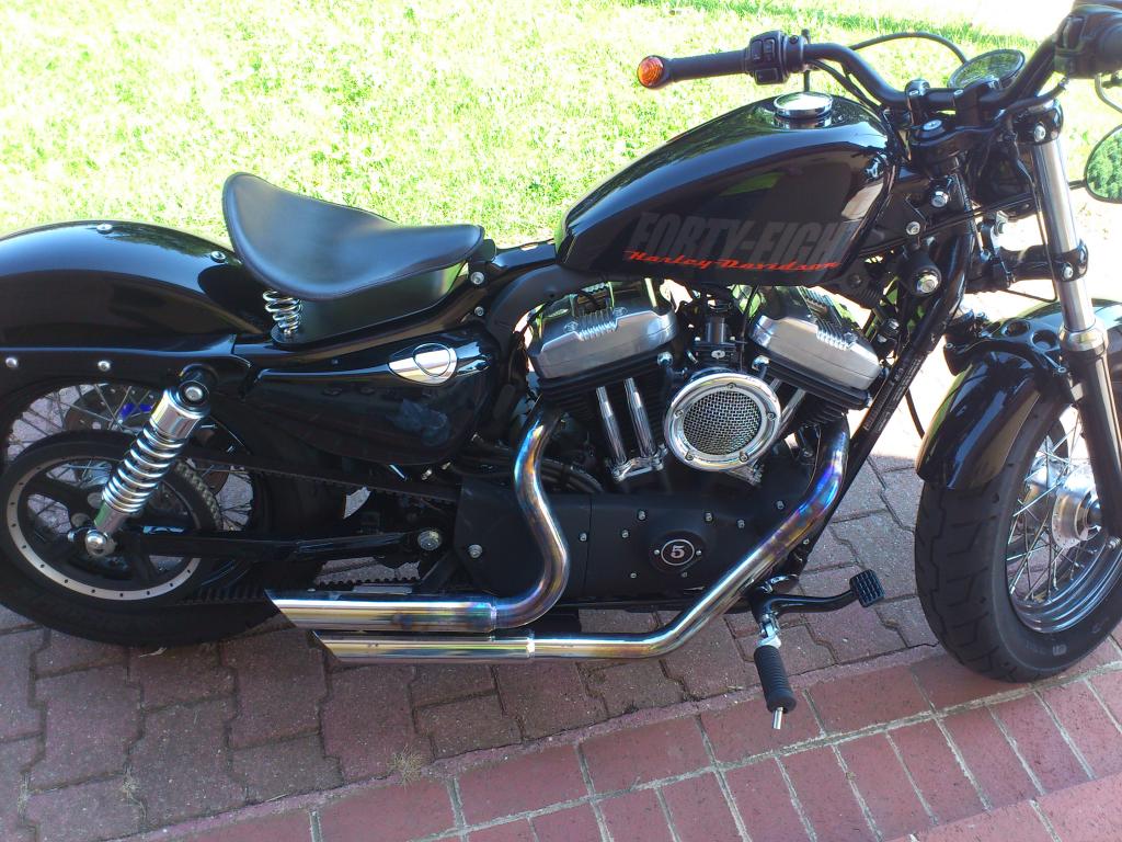

Je parle de mes anciens pots qui ont été fabriqué sur base de Vance... Wink
On reste grosso-modo sur la même configuration malgré tout!

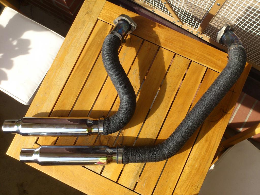

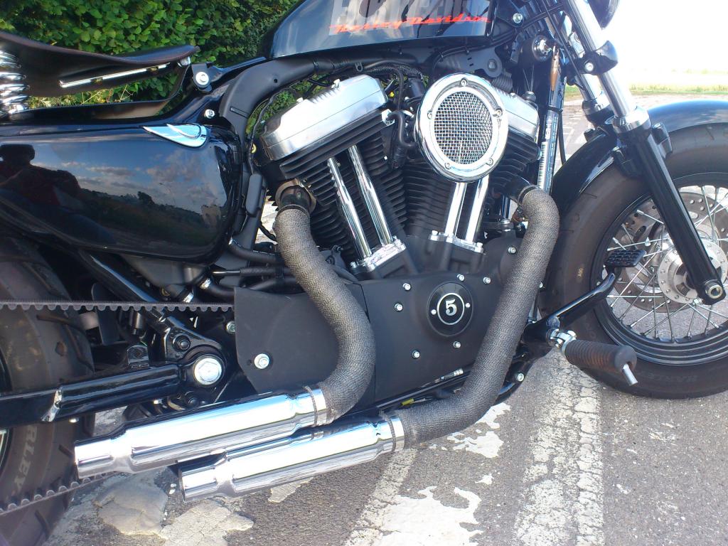

Voilà les Vance!
A poils!

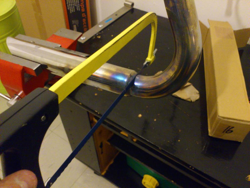

On démonte et on hésite pas, on tranche dedans...

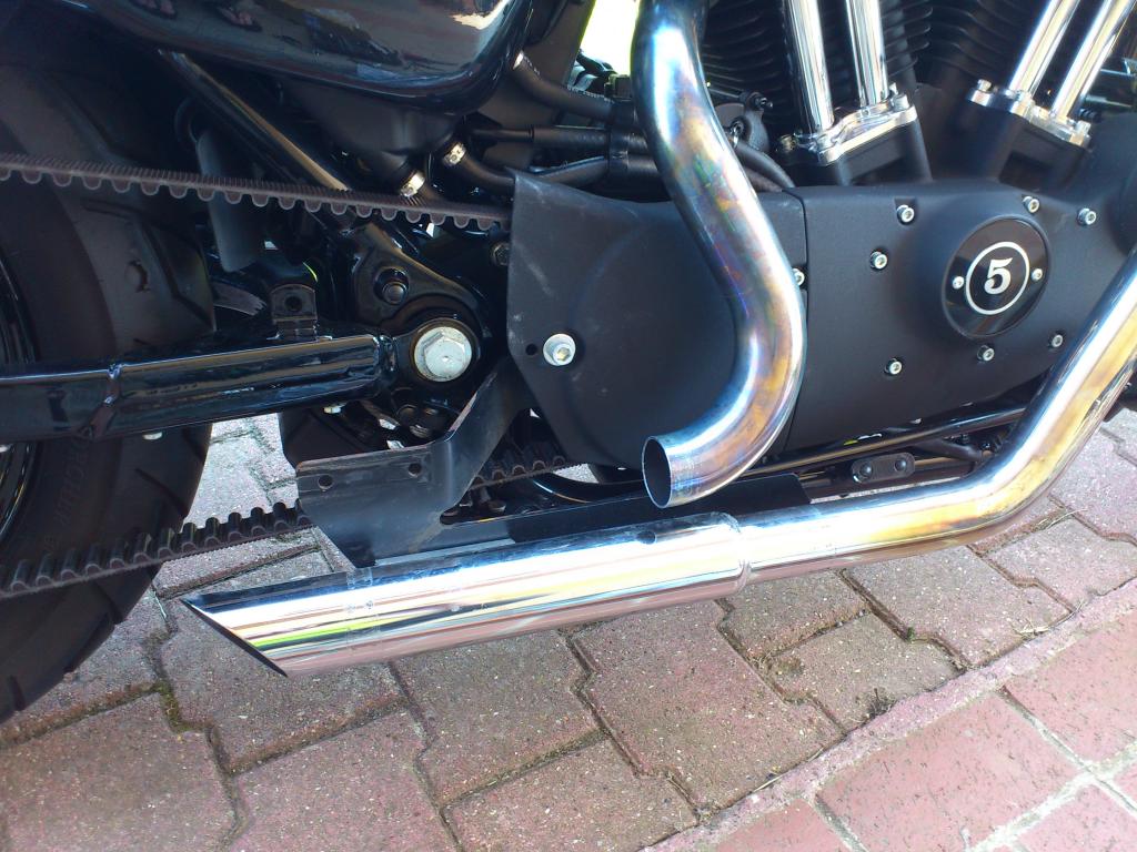

Remis en place pour voir comment les nouveaux pots vont tomber et modifier le support en conséquence...
Soudure maison puis un peu de peinture thermique haute température au pinceau...
Des straps pour cacher la soudure et les collecteurs moches des Vance...
J'en ai profité pour boucher les trous du support et le peindre à l'epoxy pour qu'il ne rerouille pas!
Et voilà, 113db pour ceux-là! Mr. Green

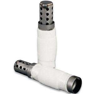

Je suis à la recherche d'info sur la modification de son des quiet baffle.
Je m'explique, j'ai installé des twin slash 3 sans QB le son est beau mais trop fort pour l'utilisation que je veux faire de la moto, alors j'ai installé des QB pyton 1.5" que m'a conseillé bigtwincity.
Maintenant le niveau sonore est parfait je trouve, mais trop aigu et sa pétarade plus que sa patato à l'accel (difficile à me faire comprendre dans cette phrase Confused )
Je voudrai retrouver un son grave, roque un bon patato agréable.
Je fait appel à votre expérience pour m'aider si quelqu'un à déjà modifier ses QB, je ne sais pas si je doit percer plus les QB pour augmenter le passage ou retirer de la laine de roche.
Merci de votre aide.

J'ai la carto d'origine, mais c'est pas une petarade de décélération où il y a un excès d'essence qui s'enflamme dans le pot, j'ai plus l'impression que c'est dans l'écoulement des gaz et c'est en accélération.
Shocked :
Heureusement que l'essence ne s'enflamme pas dans le pot car tu ne serais plus là pour en parler RIP
C'est exactement le contraire, les pétarades sont dues à un ratio air/essence trop pauvre Okay c.-à-d. Trop d'air par rapport à la quantité d'essence ...
Ps normal au regard de ta configuration ...

Bon je crois avoir trouvé le remède, j'ai retiré 1/3 de la laine et le son à l'air d'être plus grave et sa pétarade moins, à confirmer quand je pourrais faire une bonne sortie.
