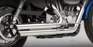

Vance & Hince Double Barell 575 US dollars

Ils sont sacrément jolis. Pas contre ça doit péter les oreilles :S

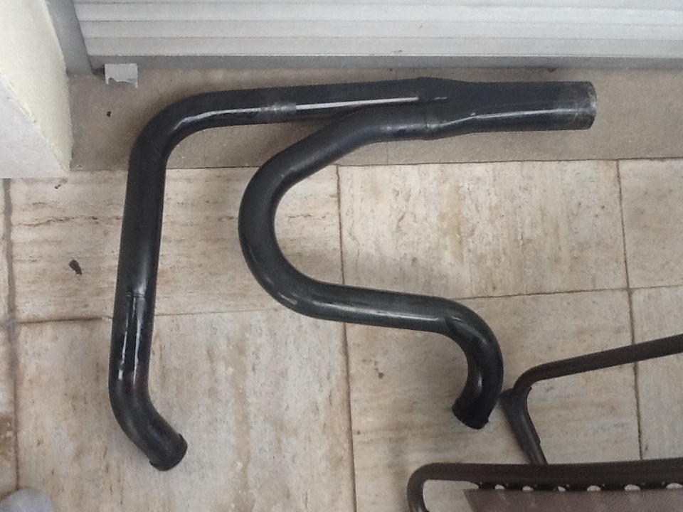

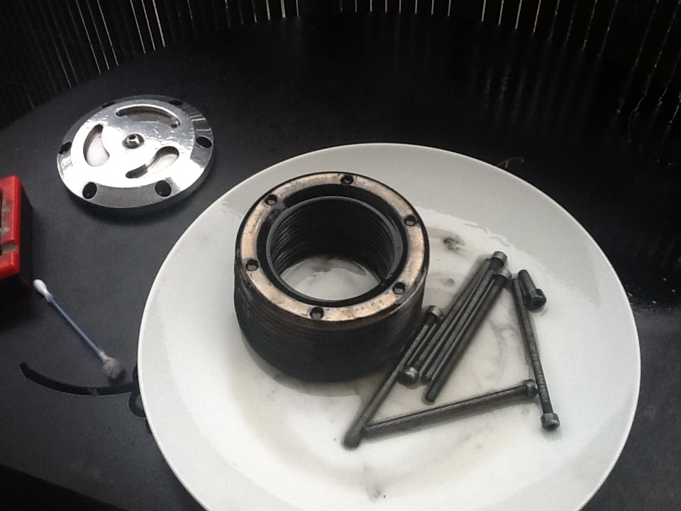

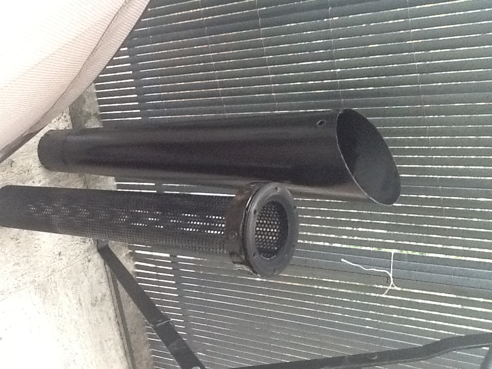

gnark gnark trouvé un supertrapp 2 en 1 d'occase pour mon 8r...check...
Je comptais pas le faire de si tôt...mais annonce à 399 euros....ça me semblait vraiment pas mal.
Bon resultat le pot est pas niquel chrome....mais trés peu de trace de rouille (surtout au niveu des collier).
Il a frotté dessous un peu....bon je mettrais surement des bandes thermique....mais plus tard.
Quelques photo démonté pour un ptit nettoyage....
Peut être montage demain....peut être pas.....mais je posterais quelques tof une fois sur le brélon Smile
Par contre mon 883 va peser le poids d'un 1340...ils sont hyper lourd ces pots.....mais bon Smile
Pas de félures...rien.....
Des conseils pour le montage/démontage?

Pèse l'échappement d'origine et tu vas trouver le Supertrapp particulièrement léger...
Graisse bien les vis des coupelles avec de la graisse haute température avant de les remonter, et trouve de la laine de verre pour le silencieux.

j'ai de la graisse graphitée pour remonter tout ça...et encore un gros stock de laine Smile
