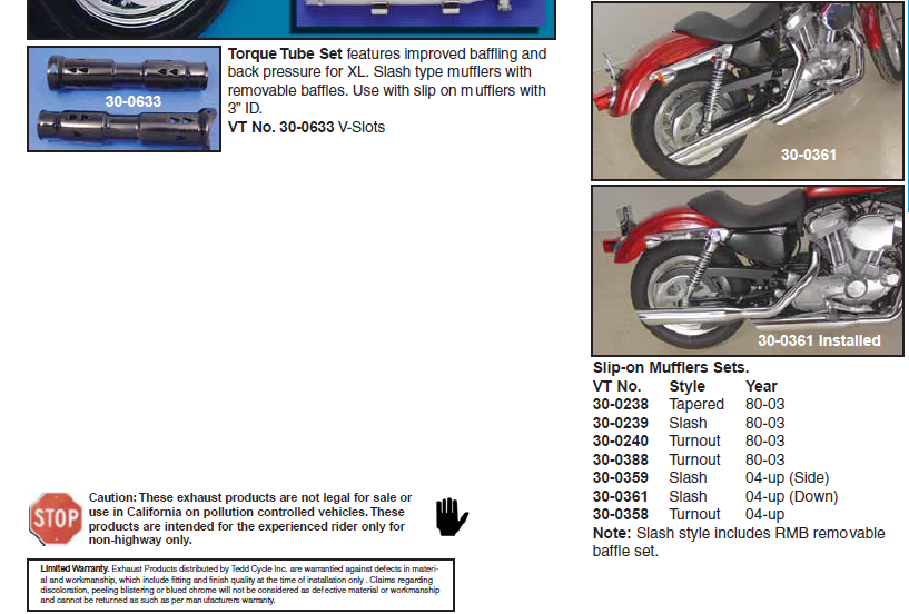

Salut à tous, j'envisage de changer les pots de ma "future 48 en janvier" Mr. Green juste pour lui donner
un peu de voix avant un stage 1 un peu plus tard.
J'ai trouvé des pots de marque "wyatt gatling", voir plus bas. Quelqu'un a un retour d'expérience positif ou
négatif ?
Je les touche a 180 dollars livrés, c'est la ref 30-0361.

J'ai çà de monté sur mon Iron
http://cgi.ebay.com/ebaymotors/Slip-on-Exhaust-Mufflers-04-10-Harley-HD-Spo…
je viens de poster une vidéo du bruit qu'ils font grâce à Chrilouk. Okay
http://www.dailymotion.com/video/xg0m0q_son-des-pots-de-fredlsn_auto#from=e…
demande à ton vendeur si ce sont des ''V Twin'' comme marque, auquel cas ce sont exactement les mêmes que les
miens.
