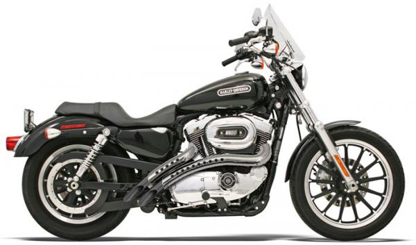

bobbeer
Inscrit le: 09 Juil 2011
Messages: 299
Localisation: marseille
Message exhaust Répondre en citant
Bonjour,
Une question existentielle :
http://www.harley-davidson.com/gma/gma_product.jsp?PRODUCT<>prd_id=84552444…
ou
http://www.bassani.com/part/XL412
ou
http://www.vanceandhines.com/products/sportster-0410-bigrad22blk/bigradius2…
Lesquels choisir ?!
Sachant que je recherche surtout du couple à bas régime, et le bruit harley (potato)...
Merci d'avance Smile.
http://sportster.xooit.com/t2596-bobbeer-s-48.htm?q=
Ven 15 Juil - 20:17 (2011)
Messages: 4 528
Les Big Radius sont clairement les plus beaux.
Cela dit, si tu recherches le couple à bas régime, ce sont les SE qui seront les meilleurs de ta sélection, pour cause de longueur et d'utilisation du tube d'interconnexion.
Sam 16 Juil - 09:43 (2011)
