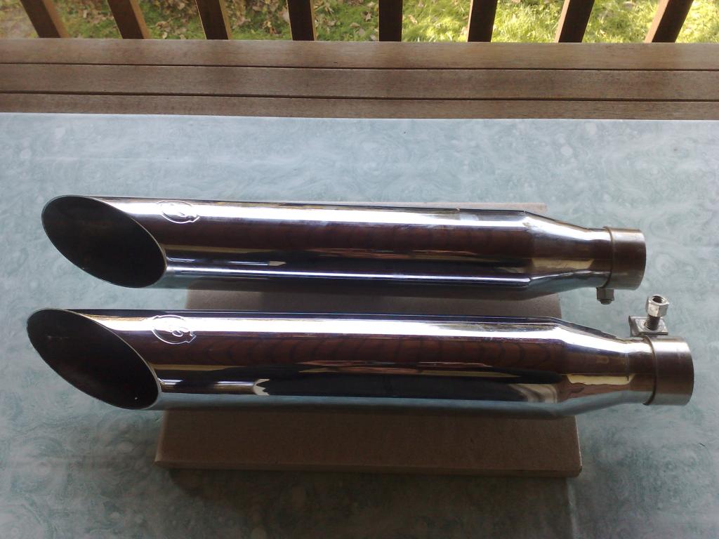

LESPAGNOL
Inscrit le: 22 Oct 2011
Messages: 89
Localisation: Blaye
Bien, alors les S&S sont super bruyant? Shocked
Je les ai eu en cadeau pour mon anniversaire, ils étaient sur une Dyna
et comme on dit en Espagne : "A caballo regalado no se le miran los dientes" Embarassed

Il va falloir mettre des chicanes pour pas me fâcher avec mes voisins alors? Sad

Messages: 20 322
Si c'est pour dyna, ca se monte pas sur Nightster.

LESPAGNOL
Messages: 89
Localisation: Blaye
Merci Fred, mais ... Bruno le gars de la cons de Bordeaux m'a dit oui et que plus tard une simple carto screamin eagle suffisait .... Shocked
Maintenant il connais mon ami Kiko qui lui va couper souder et adapter la barre de maintien des silencieux à la mesure du sportster.
Même si le diamètre est le bon, c'est toujours pas bon pour mon Nightster Question
Je risque d'abîmer le moteur? les soupapes? Sad

Messages: 20 322
C'est surtout au niveau des embouts sur le tube de liaison que ça va pas le faire. A moins que tu ne veuilles pas raccorder le tube de liaison...
Mais dans ce cas il faut t'attendre à une baisse sensible du couple à mi régime.

LESPAGNOL
Messages: 89
Localisation: Blaye
MUchas gracias Fred ...
ben je vais voir alors ...
puisque ce que je cherche c'est un plus joli bruit mais pas une perte au niveau moteur (je la trouve très bien ainsi) ...
