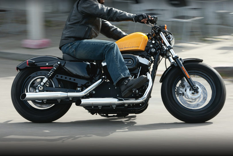

bsr moi j aimerais mettre ce model sur la photo m g pas besoin d une ligne complette , c juste la chicane ! que j ai besoin m je m demande si on c est metre ca pour une sportester iron 883 anneé 2012 est ou trouve ca est combien ??? merci d avance !!!
j arrive pas a mettre la tof j espere qel est passe pourq je la vois pas sur le msg ecri !
Dim 1 Jan - 20:49 (2012)
Comme ça, c'est mieux...

Sinon, si j'ai bien compris, tu cherches les silencieux (deuxième partie de la ligne, celle qui est large sur la photo) pas les chicanes (ajout à l'intérieur du silencieux pour atténuer le son).
A priori il s'agit de Screamin' Eagle Slash Out et oui ils existent pour les Sports' de 2012 (Iron, Low, Night, 48)
Dim 1 Jan - 21:06 (2012) Visiter le site web du posteur
ca c est pas des se slash out, j en ai et ca ressemble pas du tout a ca, ca se sont des baloneys cut Mr. Green pot us pour faire simple Mr. Green Okay
Dim 1 Jan - 21:09 (2012)
