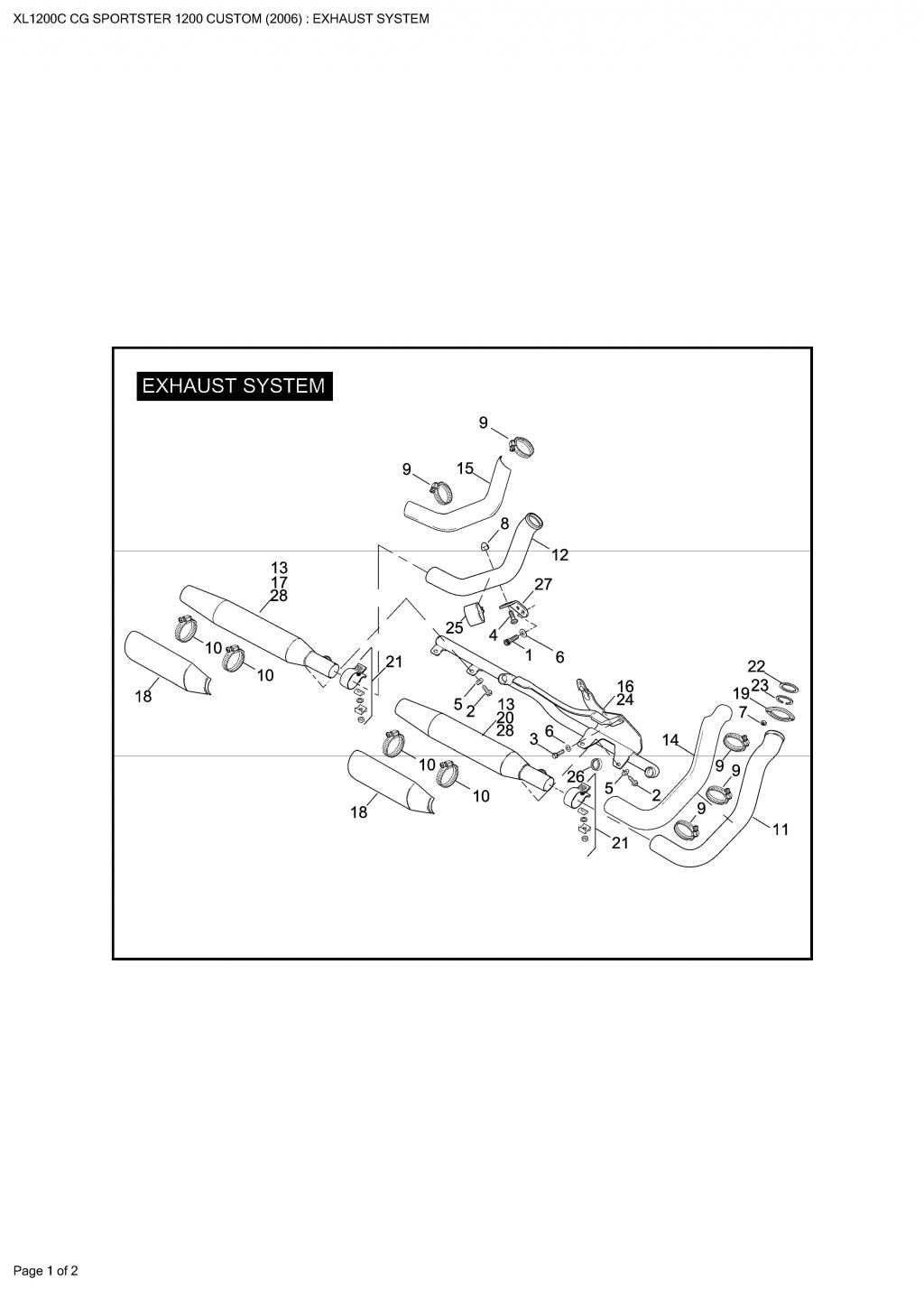

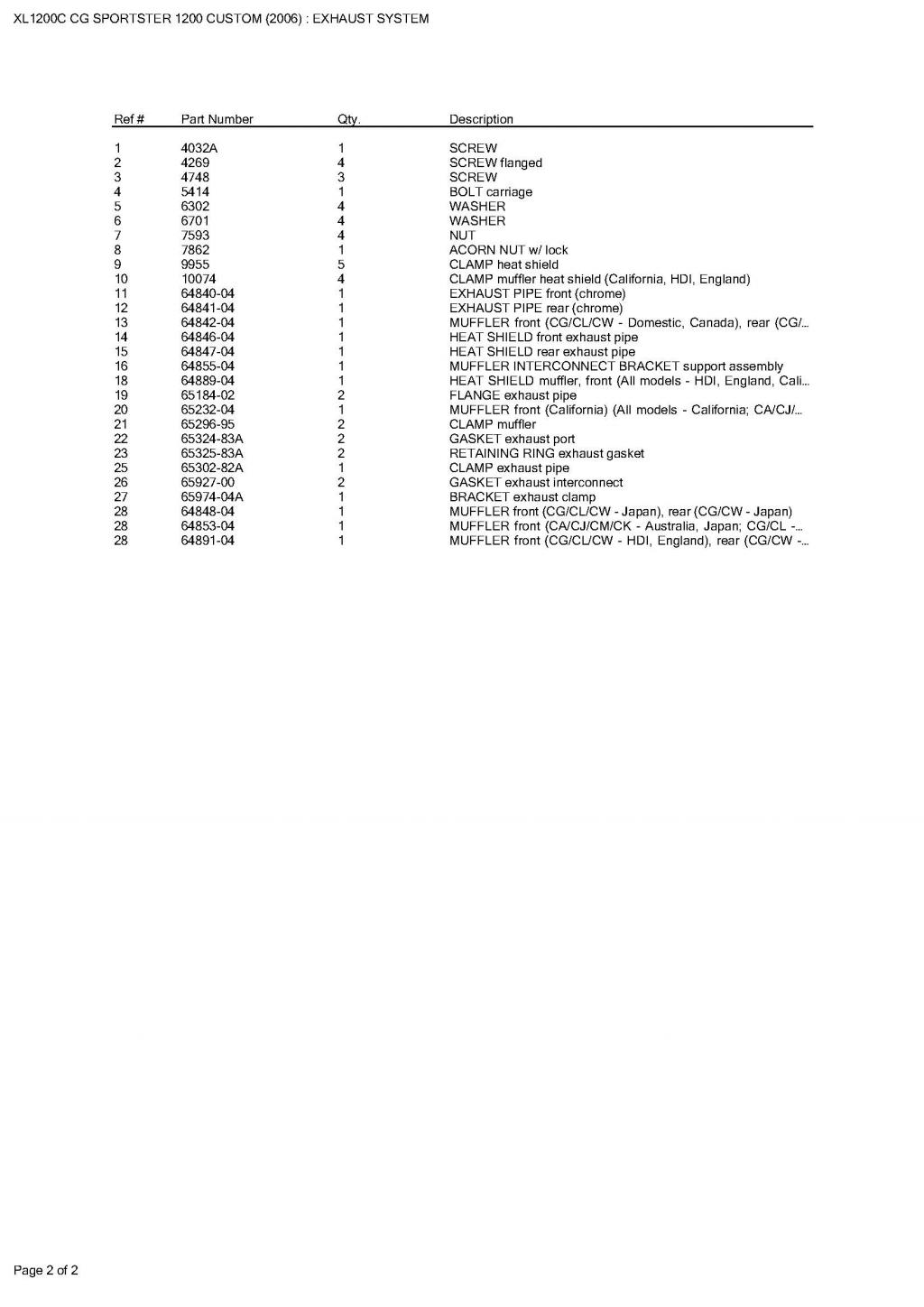

Salut a tous,
je viens de me renseigner chez zerider pour des silencieux SE pour mon 1200 custom de 2006 qui soient compatible avec un futur stage 1.
Il me propose 80416-06 et 80417-06 qui sont les seules references dispos pour XL de 2006.
Etes vous au courant ?
80417-06 Harley-Davidson® Slip-On Catalyst Mufflers - Tapered Baloney Cut ceux que je préfére Very Happy
80416-06 Harley-Davidson® Slip-On Catalyst Mufflers - Slash Down
Il m'a joint ce document
Merci pour vos réponses

Les SE slash down 80503-07 ou les slash out 80502-07 devraient se montés sur ta moto normalement ! Wink

Euh là je ni comprend plus rien ! Sad
A l'origine je l'avais questionné sur ces 2 références en lui disant que c'est ce que je pensais monter suite a la lecture des différents poste sur le forum :
Et voila sa réponse :
.80416-06 et 80417-06 sont les seules references dispos pour XL de 2006, pour le moment.
Si SE (HD) a sorti un modele specifique pour les series de 2006 c’est parce que le diametre des pipes est different. Si les membres de votre forum font du “bricolage” pour adapter des pipes de 1/16” plus etroites sur des mufflers inadaptes, vous pouvez aussi le faire. Je ne fais que vous donner les references preconisees par le constructeur et vous faites ce que bon vous semble par la suite. Vous aurez des fuites a l’echappement et un echauffement excessif du 1er cylindre.
Vu qu'ils ne sont pas la porte a coté je ne voudrais pas me tromper.
Merci pour vos précisions

Pat88 as tu pris les diamètres de tes collecteurs ? Rolling Eyes

pat88
Inscrit le: 03 Mar 2011
Messages: 1 076
Après avoir empreinté le mètre de couturière de ma femme Very Happy
C'est pas facile de passer quelque chose sous le pare chaleur Very Happy
Le Ø de mes collecteurs d'échappement sont de Ø 45.5 mm.
wild hogs 45 qu'est ce que tu en pense ?

Je viens de passer le pied à coulisse (de chez Michelin) Mr. Green derrière le pare chaleur en effet c'est pas très pratique, j'ai un diamètre de 45mm. Wink

Donc les SE slash down 80503-07 ou les slash out 80502-07 devraient se monter !
Je ne comprend toujours pas pourquoi chez zerider ils me proposent autre choses Evil or Very Mad
