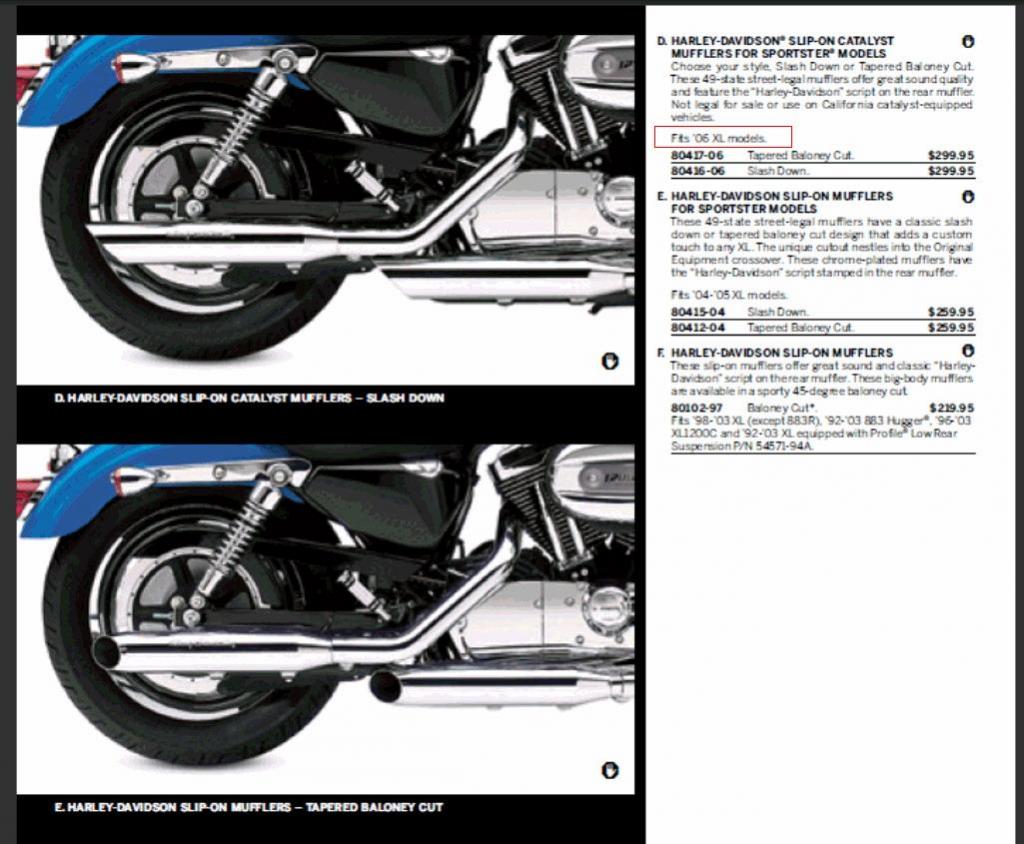

Je reviens sur mon problème de référence de silencieux !
Dans le catalogue screamin eagle 2011 page 73 j'ai trouvé cela qui semble confirmer qu'il y a une référence spéciale pour 2006.
Zerider me confirme la compatibilité avec un stage 1.

A la page 55 j'ai posté le document que m'a envoyé zerider.
Apparemment les tubes de sortie auraient les ref 64840-04 et 64841-04.
Est ce que cela te donne plus d'info Philippe S ?
Et les Ø45 ce qui seraient le même Ø que ceux de wild hogs 45 qui a un street bob 2010.

J'aurais tendance a vouloir monter la référence 80503-07 ou 80502-07.
Mar 10 Avr - 17:25 (2012)
Messages: 18 890
En effet dans le catalogue HD 2012 on retrouve les mêmes ref
Ceci dit afin d'être absolument sûr il faudrait que tu démontes un des 2 silencieux et que tu mesures
précisément les diametres interieurs et exterieurs des silencieux et pipe d'échappement
ça evitera que les crétins du forum que nous sommes tous te racontent des conneries ... ( dixit ton vendeur préféré ... Rolling Eyes  )
En ce qui me concerne je ne serais pas surpris que comme disent les potos que les pots postérieurs ce montent sans souci
c'est une belle occasion de confirmer ou d'infirmer ... Okay

Pat88 j'ai utilisé mon pied à coulisse de chez Michelin sur un des collecteurs de mon Sportster et pas sur le Street bob ! Mr. Green Phil à raison en tapant la ref: 80416-06 et 80417-06 c'est des pots catalysées. Rolling Eyes Cela ne va pas être fameux pour un stage1. Sad Voici le lien. Wink

je voulais pas polémiquer là dessus
mais vouloir prentendre faire un stage 1 avec les pots à Arnold ...
de ce pas je vais pisser ( de rire ... ) Rolling Eyes
de mon coté j'ia bien de la doc mais il faut trouver les micro fiches HD Parts
Je sais que Fred a mis un lien mais je ne le retrouve pas Rolling Eyes
Si les refs sont identiques ça ira pile poil mais de toute façon il faut mesurer les diametres comme dit plus haut
et aussi les fixations de chaque mufflers histoire d'être vriament certain
faut pas se faire pourrir pour 2 ou 3 jours de plus Wink
