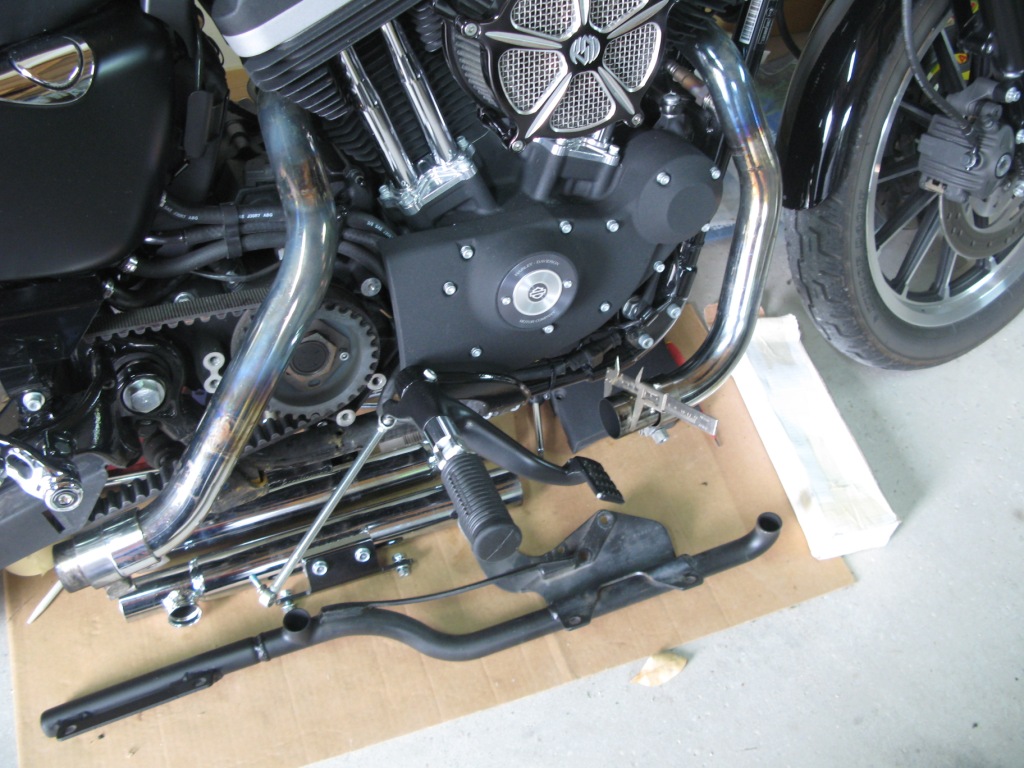

J'ai deux, trois questions à vous soumettre...
Est-ce normal que ça pétarade autant à la décélération?
Ou peut-être (je crois d'ailleurs) que j'ai mal monté les joints au niveau de l'interconnexion. Rolling Eyes (Celui du "silencieux" arrière pendouille)
Dans ce cas, quelqu'un peut-il m'expliquer comment on pose ces joints correctement et aussi dans le cas ou je doive le refaire, suis-je obligé d'en remettre des neufs?
Merci Okay

Les pétaradages peuvent être lié à ton mélange, il faut laisser une 50aine de bornes à l'injection pour se caler
Mais ça peut aussi venir d'une prise d'air ou fuite au niveau du collecteur.. si ton joint est mal positionné, sens tu l'air quand tu mets la main devant ? Idem aux sorties de culasse, j'avais une fuite à ce niveau là et ça pétaradait...

J'ai eu ce souci, la sortie du SE vers l’interconnexion n'est pas tout à fait bien orientée donc ça fuyait. J'ai dû mettre 2 joints l'un sur l'autre pour assurer l'étanchéité (pas obligé de mettre des neufs du moment qu'ils ne sont pas déformés ou déchirés).

Personne pour m'expliquer comment se montent ces joints?
Presentation de mon night
Mar 1 Mai - 15:05 (2012)
Percy
Messages: 124
Localisation: IDF
Pas grand chose à faire en faite.
1/ Tu retires le pare-chaleur (3 colliers sur les intermédiaires et 2 sur les silencieux).
2/ Tu dévisses légèrement les boulons fixant le collecteur sur le cylindre.
3/ Tu enlèves les 2 vis sous le silencieux et la vis du collier de jonction silencieux/intermédiaire
4/ Une fois le silencieux sorti du tube d'équilibrage des gaz (le tube noir entre les échappements) tu peux récupérer le joint.
Tu fais cette opération pour les 2 silencieux en commençant par celui qui est à l'arrière.
