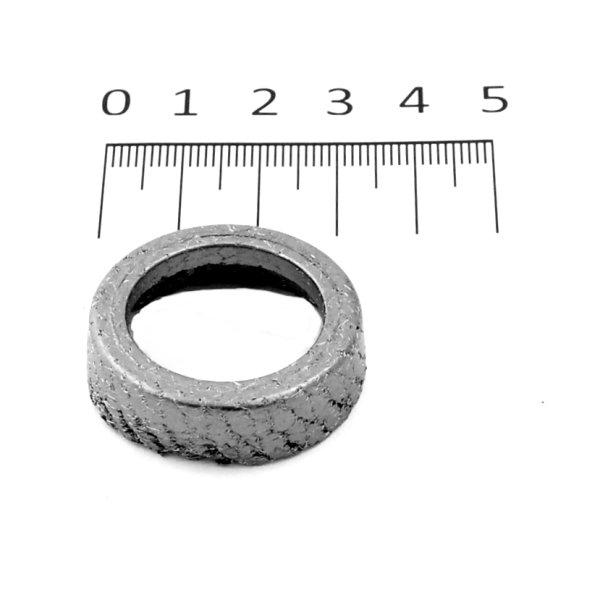

Tu poses simplement ton joint sur le raccord du tube d'equilibrage, un peu comme un chapeau.
Ensuite tu met ton silencieux en place, en venant coiffer le joint avec le raccord du silencieux, en faisant gaffe que le joint ne bouge pas et de ne pas le dechirer.
Une fois que tu auras serré le clamp sur le collecteur et les 2 boulons sous les silencieux ca ne bougera plus.
Si tu vois que cela ne semble pas complètement étanche ( genre un poil de jeu au niveau du joint), tu desserres légèrement les collecteurs d’échappement a niveau des cylindre, tu plaques ton silencieux sur le joint, et tu resseres les collecteurs ( n’oublie pas de desserrer la patte de maintien du collecteur arrière sur le cache poulie de courroie, pour récupérer de la liberté de mouvement, et de resserrer apres histoire de pas perdre le boulon (vécu)
J'ai procédé comme ca et pas de fuite, j'avais juste changé les joints de collecteur au niveau des cylindres en plus (et ceux la v'la le boulot pour le mettre en place sans les abimer), histoire de remettre l'ensemble a hauteur (vu que je remplaçais les écrous de brides, j'en ai profité pour tout tomber)
Tout au plus 1/2 heures avec la binouze bien sur et le rangement des outils
Mar 1 Mai - 20:06 (2012)

Merci pour ta réponse.
C'est bien comme ça que j'avais pensé les mettre mais quand j'ai voulu le faire, le diamètre du joint était plus grand que celui de l'embase du tube d'interconnexion. J'ai donc déroulé le joint et re-enroulé autour de l'embase.
Tu veux donc dire que le diamètre du joint devrait être le même que celui de l'embase? dans ce cas je vais devoir en recommander 2 autres.

Citation:
Bon j'ai pas eu a reenrouler quoi que ce soit ( en meme temps me suis pas posé la question)
J'ai juste posé le joint sur l'embase, et ensuite le raccord du silencieux sur le joints ( en serrant assez fort a la main l'ensemble collecteur/tube d'equilibrage, un peu comme pour un emboitement en force)
De fait le joint s'ecrase sur le bout du raccord de l’équilibreur et prend forme dans le raccord du silencieux
Apres serrage de l'ensemble, silencieux, clamp, collecteur, ben pas de fuite
Jeu 3 Mai - 13:02 (2012)
Anton
Inscrit le: 06 Juil 2011
Messages: 436
Localisation: Rhone Alpes
Mes joints devaient pas être les bons alors parce que moi, le raccord de l’équilibreur passait à l'intérieur du joint (et largement).
Vais en commander 2 autres.
Merci pour ton aide Okay
Presentation de mon night
Jeu 3 Mai - 13:48 (2012)
C'est pas des joints de collecteurs que tu avais ??
ref des joints de raccord d'equilibreur :
Productcode: 65927-00
GASKET, INTERCONNECT
Catalogue Productcode: 65927-00 - Catalogue Page:
Catalogue: H-D OEM
2,90 EUR piece
chez megapart: http://www.megapart.at/en/
(Pour info $3.49 piece au US)
Jeu 3 Mai - 13:55 (2012)
