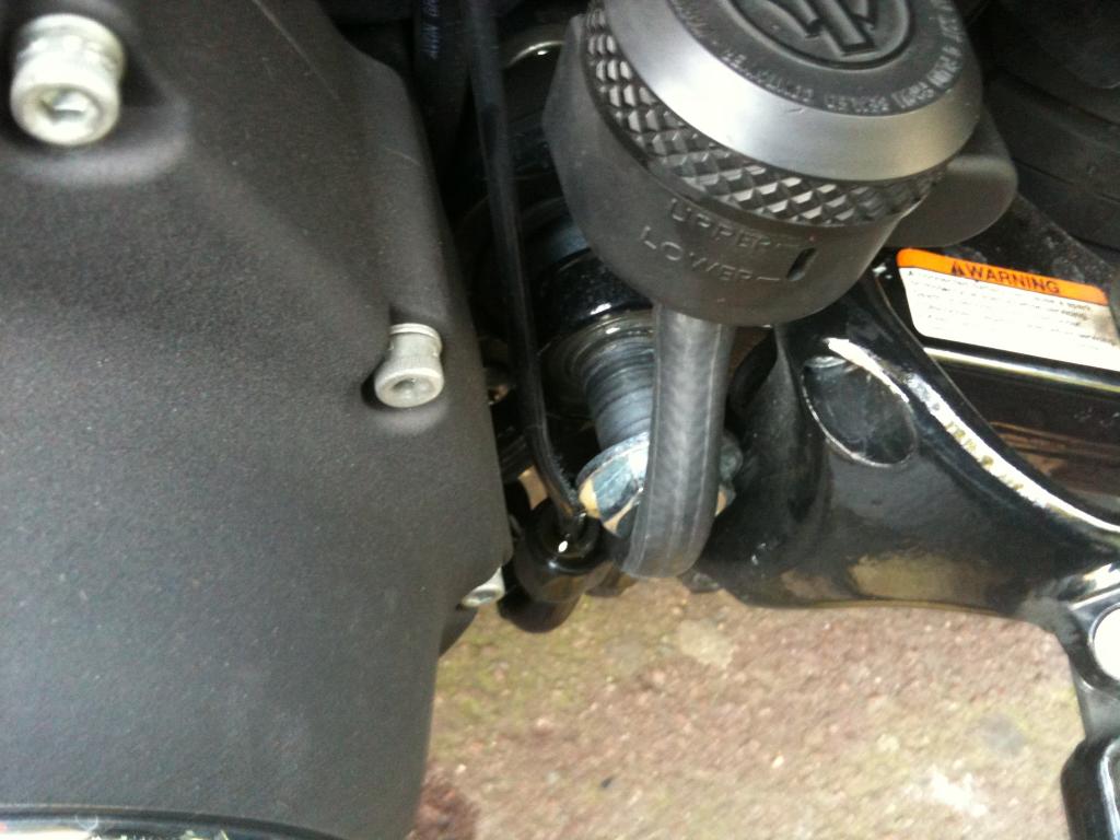

BON LA FUITE EST REBENUE ET LA J AI DES PHOTOS Crying or Very sad

Oulah, Spa la durite de frein arrière ça ? Dans tous les cas t'es bon pour la changer si c'est une durite à pression :/

oui c'est ce que je me disais aussi pour la durite mais vois pas comment cela a pu arriver ?
je suppose que c'est un aller chez le concess oblogatoire Crying or Very sad

ouep durite de frein arrière a la jonction des 2 tuyau on dirais sur la tof que la parti haute du tuyau est bouffé ca frise
si c est bien ca commande une durite et on se monte ca tranquillou c'est rien a faire
sauf si t 'a la tune pour le cons. regarde le niveau du bocal du liquide de frein arrière
et va pas te planté poto si t a plus de frein arrière

+1200 tu t'emmerde pas à remettre une durite Harley ça va te coûter un bras. Un peu d'huile de coude une seringue et c'est parti

BON c'est plus chaud en fait c'est le boulon du bras oscillant qui est sortie et qui a été retenu par la durite Shocked Shocked Shocked Shocked

Ouh punaise...
Et on a pas remarqué qu'il manquait l'écrou de l'autre côté... honte à nous...
En tout cas et comme le dit Taz, gaffe à toi

bah la elle bouge plus du pk je la depose le 9 et la recupere 3 semaines plus tard ! en esperant qu'il me la garde 3 semaines ?

costaud la durite quand même... j"ose pas imaginer si le bras oscilliant lache.... c'etait quand ta dernière révision?

y a environ 2000 KM !

pas terrible le contrôle des serrages chez ton conc...
