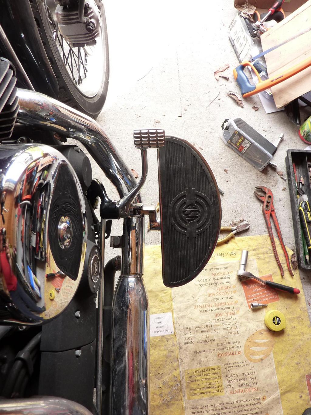

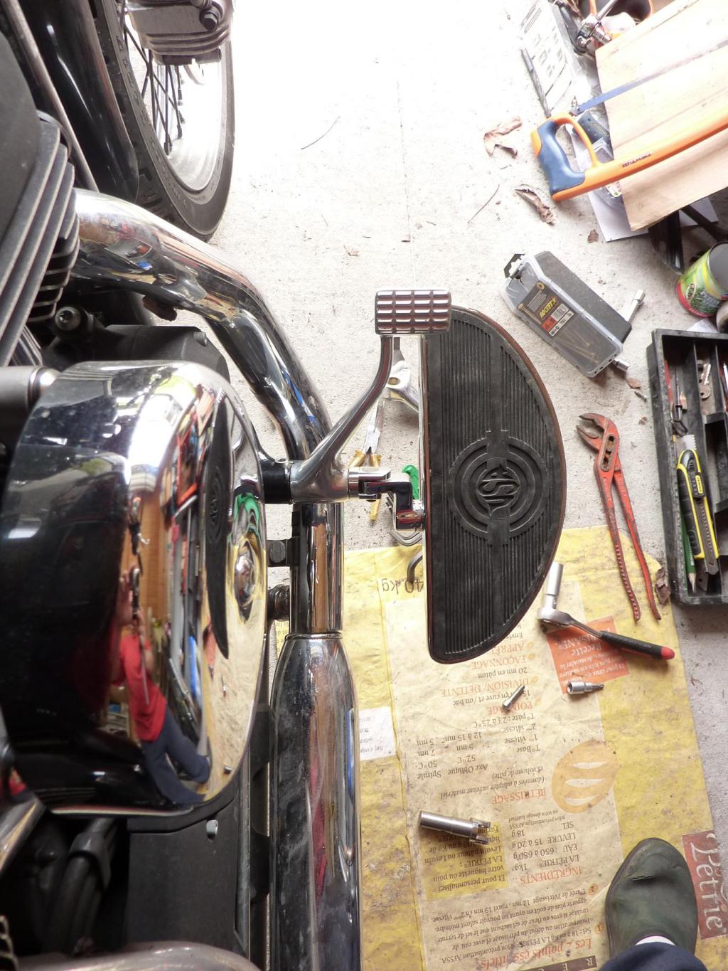

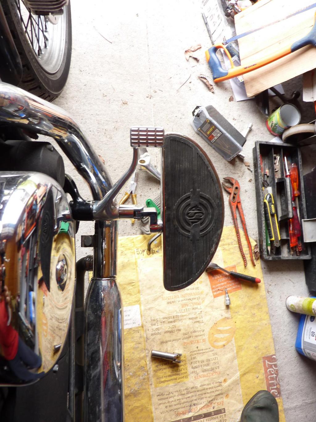

Perso, j'ai fais modifier des pédales pour ancien sportster ainsi que les axes et j'arrive en final à la même largeur qu'avec les cale pieds d'origine ( soit 20,8 mm depuis la pédale comprise jusqu'au plus large de la platine demi-lune)
Pas mal de boulot pour arriver à une largeur minimum possible :
- récupération d'un pédale de sélecteur ancien modèle et usinage au niveau de l'axe à la largeur de 24 mm au lieu de 35 mm ( pour rappel nos pédales d'origine font 50 mm de large au niveau de l'axe)
- récupération d'une pédale de frein ancien modèle qui elle est déjà en largeur 24 mm au niveau de l'axe mais qui n'a pas le renvoi en dessous pour la tige donc usinage puis soudage d'une pièce en alu pour récupérer la tige de renvoi au bon endroit
- usinage des deux axes pour réduire à la largeur 25 mm au niveau des pédales et réduire au minimum la longueur de l'extrémité où se fixe l'articulation de la platine
A l'origine on est à 25,2 mm depuis la pédale comprise jusqu'au plus large de la platine demi-lune.
Pas possible de laisser comme cela, c'est trop large et la pédale de frein ne vient même pas au dessus de la platine :
Au final, on retrouve la même largeur qu'avec les cale pieds d'origine :
Une solution intermédiaire bien moins compliquée ( aucun usinage à faire) consiste à récupérer des nouveaux axes ( ceux dont la fourche n'est pas symétrique)
En effet, ils sont moins long, les platines peuvent se relever, et on gagne presque 20 mm en largeur :
