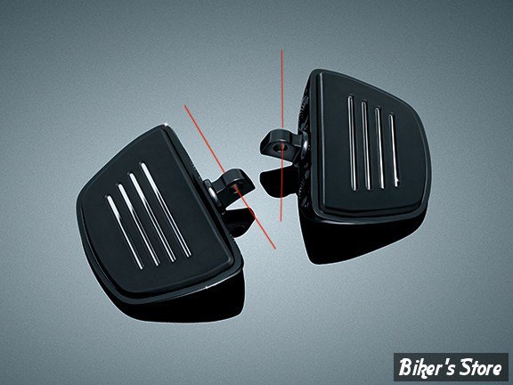

Message PLATEFORMES KURYAKYN - PREMIUM - MINI BOARDS - K7578 Répondre en citant
hello
quelqu'un sait il pourquoi (sauf '10-'13 Forty Eight, '11-'13 1200 Custom, '12-'13 Seventy Two). c'est juste pour faire chier le monde ou y a t'il une cause technique réelle et sérieuse... ( Mr. Green frotter dans un virage trop penché n'est pas une cause réelle et sérieuse)
quelqu'un a t'il vu en vrai ces platines ? .... et sait il pourquoi cela ne s’adapterait pas sur un 48 ?
http://www.bikers-store.fr/kyn-plateformes-kuryakyn-premium-mini-boards-k75…

Pour le 48,je sais que c'est à cause des commandes avancées..les entraxes ne correspondent pas à moins de meuler la fixation du cale pied sur ton HD ! Okay

tu parles de l'épaisseur de la patte de fixation ?
ou du trou de l'axe de la patte de fixation
Lun 17 Mar - 07:40 (2014)
Pepito
Message [DOSSIER] Platines repose-pieds Répondre en citant
Epaisseur(s) OK, l'axe du trou sur les 48 est tourné de 1/8 de tours environ ... Ces deux plateformes ne pourront se monter qu'à l'AR sans modification des axes des commandes Avancées ...

Exactement je n'aurais pas dit mieux Okay

bon... merci pour vos conseils ...
je vais opter pour les Repose-pieds et embouts de sélécteur "Trident" de kuryakyn alors ...K7562
