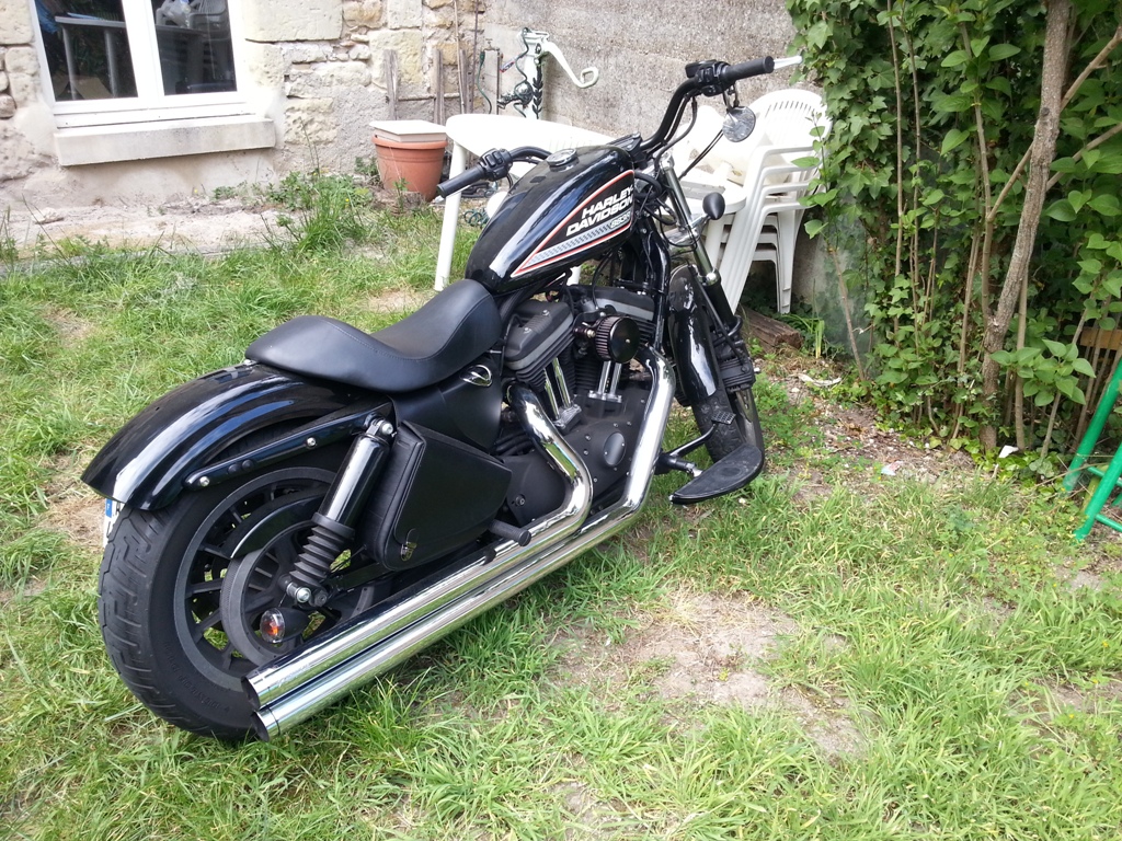

Ma contribution avec une piece Home made qui va etre ré etudiée pour que les plateaux soient un peu plus proche de la moto de 1cm.

oui sont superbes ces pots ...
pas de souci pour prendre un peu d'angle avec ces platines ?  (sinon j'adore   Okay )

Les platines posent pas de problèmes. ... mais les pots oui mdr

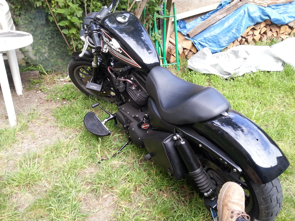

bon le flyer est toujours bien au chaud dans le grenier... Sad j'ai pas eu le temps ... faut que je regarde ce dont je vais avoir besoin comme cable ou durite et pis apres il me faudrait du temps... et là c'est pas gagné, mais week end sont tous pris jusqu'à fin aout. donc peut etre septembre... et en meme temps je me demande si je devrais pas passer sur un ape......dilemme... bref
pour la position de conduite ça reste des commandes avancés donc ça le fait.
il aurait peut etre fallut un peu plus d'angle mais ça poserait probleme pour le passage des vitessses ou le freinage alors que la c'est nickel le pied passe bien dessous.
Le freinage est à adapter car tu peux plus faire la bascule sur le repose pied stock mais ça se fait vite.
Pour la piece home made je ferais des photos en fin de semaine mais elle devrait evoluer pour etre encore un peu mieux. j'expliquerai avec les photos Okay

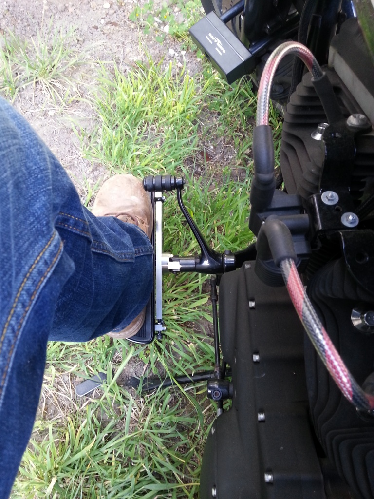

Salut,
Je viens de recevoir et de monter ceux-ci : http://www.bigtwincity.com/repose-pied-dyna/156-mini-marche-pied-harley.htm…
Problème avec mes commandes avancées: je ne peux pas passer les vitesses Ouin C'est très ballot et ça m'agace Bad Egg
Quelqu'un a réussi à en monter? scratch

Bah dévise un peu la tige dessous et ajuste à ta position de conduite?
par contre coté frein.... là je crois qu'il faudra racheter une tige plus longue.
Moi les miens ça va pas mal Mr. Green
oh et l'essayer c'est l'adopter. Hier j'avais remis mes anciens repose pied et au bout de 30min de route tu te rends compte que les plateaux c'est vraiment le pied. Tu fatigues beaucoup moins ! et t'as moins de vent qui te rentre dans le futale

Ben côté freins ça peut aller... mais côté sélecteur... Crying or Very sad

C'est tout le soucis avec ce modèle de marche pied conçu pour être monté sur des axes de fixation ayant un perçage horizontal.
La solution, c'est de repercer.
