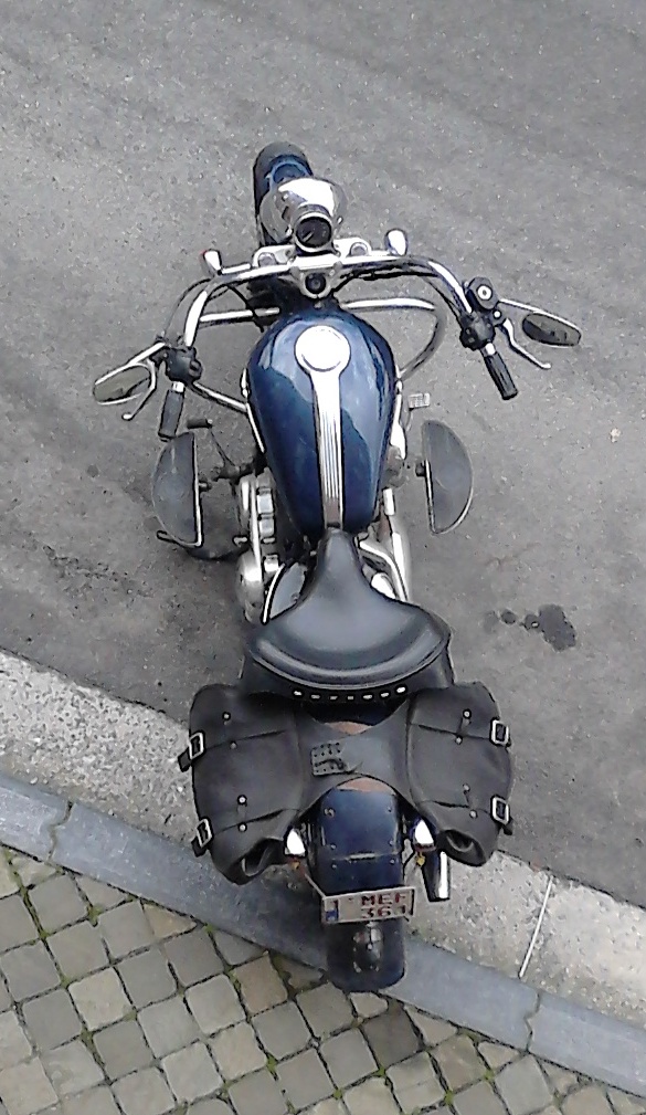

C'est ceux-là que j'ai monté sur mon "C".
C'est vrai qu'ils sortent un peu trop mais ça n'est pas vraiment gênant, je frotte rarement dans les virages, et par ailleurs, ils ne sont pas complètement rétractables quand on les pose sur les supports de repose-pieds d'origine, ils ne reculent que de plus ou moins 30°, jusqu'à venir taper contre les carters.
Il faut le savoir avant d'acheter...

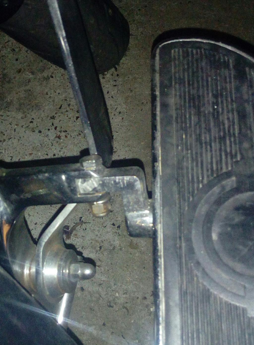

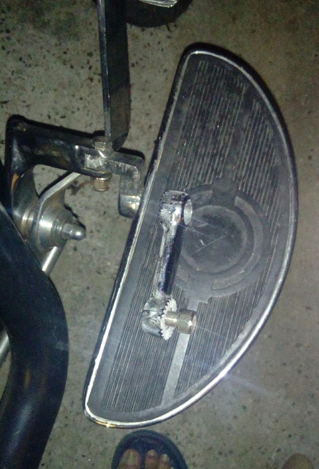

Il faut savoir que certain plateaux a une 50taîne d'euros
Se montent très bien sur les supports de cale pied mais il faut faire en sorte de le monter en direct.. Et de ne pas mettre les différents morceaux crantés et n'en mettre qu'un car sinon les différents morceaux on tendance à se déboîter les uns des autres..
Je retrouverais les photos qui correspondent au montage.. Je vous mets ça plus tard.. tchoo

OK il vendent les plateaux avec deux articulations crantés.. Il vaut mieux monté les plateaux avec une seule articulation
La deuxième articulation sert à régler le plateau mais tu peux monter en direct ça permet d'avoir le plateau plus haut donc de pas toucher et d'être bien accroché et pour être bien dessus..
Sinon tu peux pas monter dessus à pied joint.. Tu risque de faire que l'articulation lâche.. Et très vachement bien installer dessus.. Ça tient super bien par contre tu peux pas les replier ou très peu..
Voilà..
