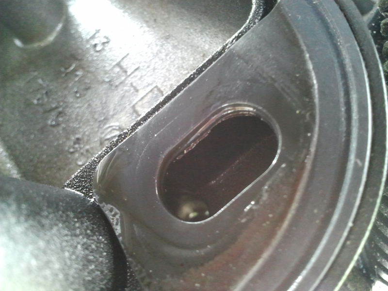

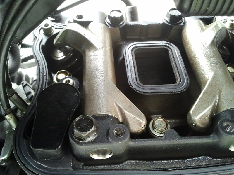

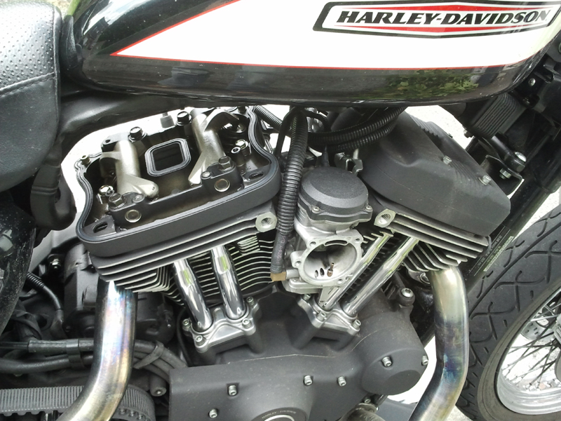

bon quand y'en a marre , y'en a marre ! curieux de voir ce qu'il y a la dessous qui mérite un parapluie qui , n'existe plus depuis 2006, g démonté le bazar Shocked Mr. Green
l'avant...
il est possible de démonter ces caches culbuteur sans rien démonter d'autre ou presque Cool
( le flexible en dessous du résé et le bac a connectique en dessous du résé a faire glisser de son ergot Okay )

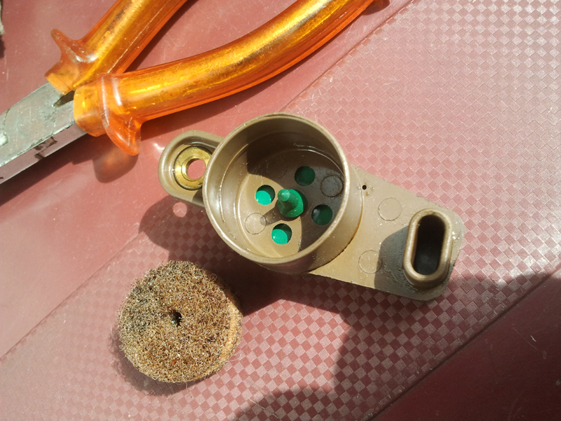

inspection du dit parapluie
ben en fait c une pièce a la con avec une membrane . si on aspire du coté ou y'a du vert et que c étanche , rien ne sert de la changer Rolling Eyes
la seule étanchéité est faite par le joint de couvercle .

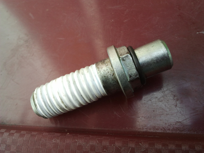

pour mon pb de fuite externe : la solution imparable Arrow
et voila mémère est prête a partir en vacance Mr. Green
