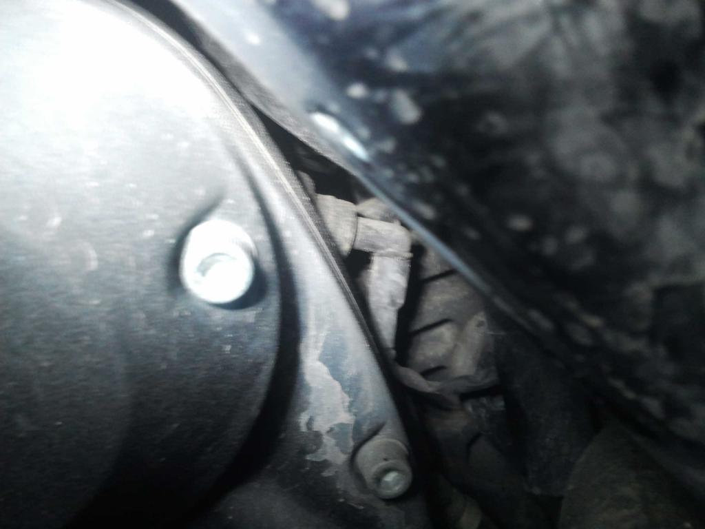

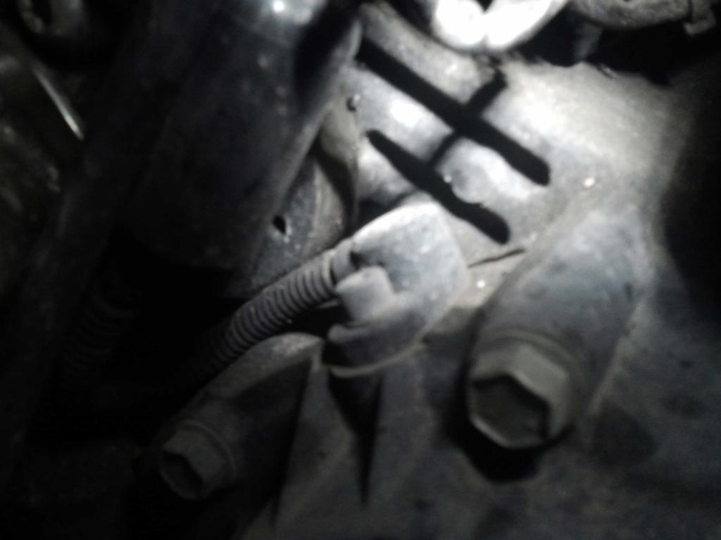

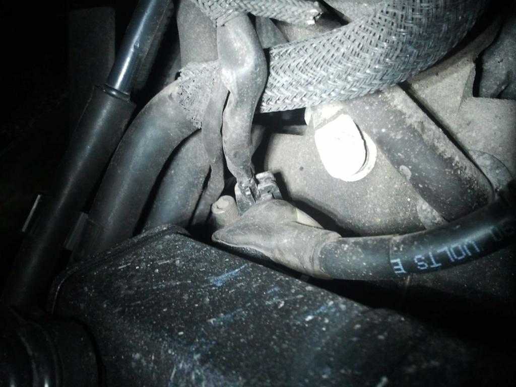

vous avez le choix au moins sur ces 3, s'il vous manque le câble c p'tète dans ce coin là Mr. Green ( g essayé de suivre du compte tour mais c vite tout gaîné Crying or Very sad )
Pas très clair tout ça ! Embarassed Mr. Green Mr. Green
