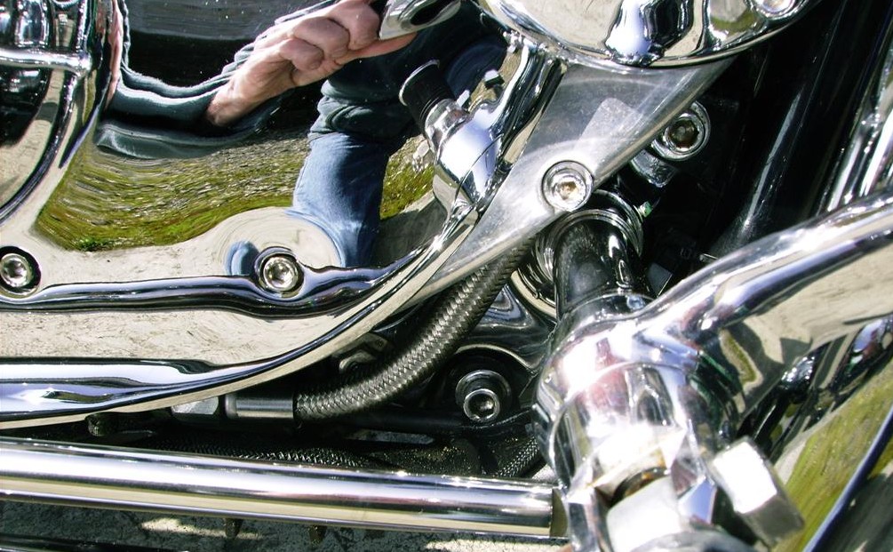

Salut ,
pour brancher et remplacer les durites d'huile , faut demonter le carter de sortie de boite de vitesse pour acceder a la pompe a huile , mais il ne faut pas 5 h pour faire ça !
Sans me presser , j'ai du mettre tout au plus 1h 30 pour changer les miennes !
et encore , j'avais meme pris le temps de "gainer" la durite qui va de la pompe au filtre a huile
eagle A+

Toujours aussi rutilante ta bécane, même si je ne suis pas fan des chromes sur ma bécane, ta bécane me fait toujours flasher ! Okay Razz Wink
