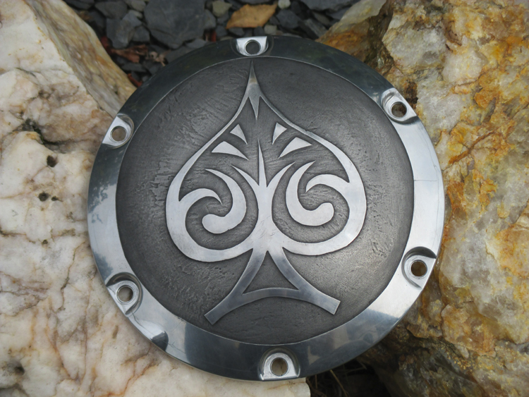

merci Smile
n'importe quel sticker et peinture feront l'affaire. pour la peinture j'ai utilisé un reste de bombe haute temperature qui m'a servit pour mon bas moteur. ^^
il faut juste s'assurer que les autocollants sont parfaitement collés; bien appuyer avec l'ongle et éviter toute bulle d'air surtout sur les bords

Super boulot!!! Shocked Je vais me lancer, j'ai trop envie d'essayer...
Par contre tu protèges l'arrière et les bords ou pas? J'aurais peur que ca bouffe de la matière partout Confused

sebes06 a écrit:
Par contre tu protèges l'arrière et les bords ou pas? J'aurais peur que ça bouffe de la matière partout Confused
Je me pose effectivement la même question scratch

Pas mal cette idée, combien de temps dans le bain ?

ouai faut proteger l'arriere avec de la peinture et ou scotch.
le bain ça dépend du résultat que tu veux (plus ou moins creusé, etc).
sur les tests que j'ai fait avant sur des bout d'alu j'allais jusqu'à une heure de bain.
là j'ai laissé que 15min parceque la reaction avait l'air assez violente.

Du coup en 15 min ça à mangé combien de mm en gros ?
Ton bac est en plastique ?

ça se compte plutôt en dixième de mm Mr. Green
bac plastique oui
bac plastique oui
C'est plutôt rassurant alors, çà va pas trop vite Mr. Green

J'ai tenté l'experience:
Merci et bravo a Spades pour le tuto. Il fallait trouver!
J'hesite encore a peindre en noir mat la partie creusée. Ma machine etant plutot du genre "classique-origine" j'ai peur que tel quel, ca fasse vraiment custom, genre bobber...

finalement tu l'as peint ou laissé comme ça ?

je l'ai laissé tel quel, en fait. Je l'ai même changé pour remettre un derby noir vermiculé, plus en rapport avec l'esprit de la brêle. mais je le remettrais surement un de ces 4...je change... Very Happy
