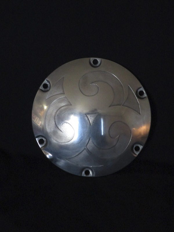

Allez, voici mon dernier derby:

pas mal ton derby! Peinture?
Avec quoi t'as fait les caches? Et Illustrator, il t'as servi a quoi dans l'affaire?

Pour quelle raison as tu passé au four ? Pour la peinture peut être ?

he ben! t'es equipé Wink
Pas trop galere le collage, vu la forme d'un derby?

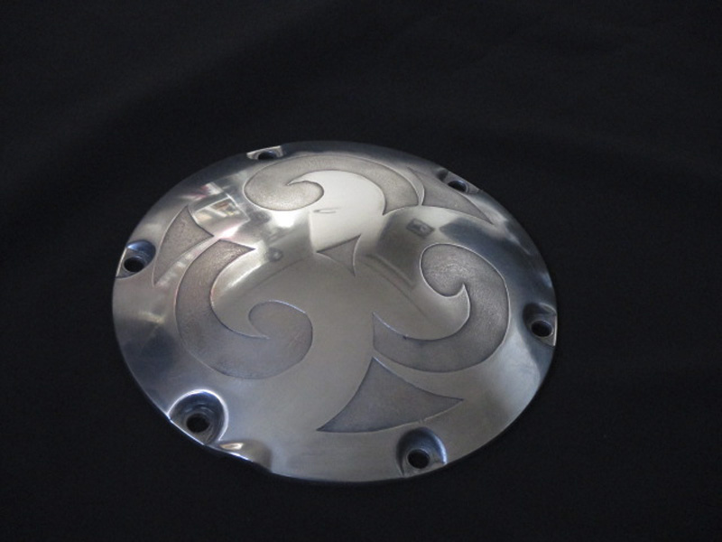

J'ai gravé un autre derby cover aujourd'hui. J'ai tenté de peindre les parties gravées en noir, mais.... definitivement, ca le fait pas. Trop de contraste avec les parties polies, ca fait pas "naturel". Je suis pas fan.Du coup, j'ai tout passé a la brosse metallique et je garde l'aspect naturel du gravage, façon "boucle de ceinture". J'avais deja fait ca sur le derby "coeur sacré", mais là, c'est sur: j'arrete la peinture! Mr. Green
l'avantage, c'est qu'en passant une brosse bien raide apres le bain, on obtient vraiment une difference de niveau entre les parties mordues et preservées. Et puis les parties mordues par l'acide restent tendres et poreuses. j'ai pas confiance dans le temps...

A la demande generale:
Style moins marqué que le precedent Mr. Green
Masquage à l'adhesif alors que le precedent etait gravé comme une lithographie (vernis à graver et pointe a tracer)
