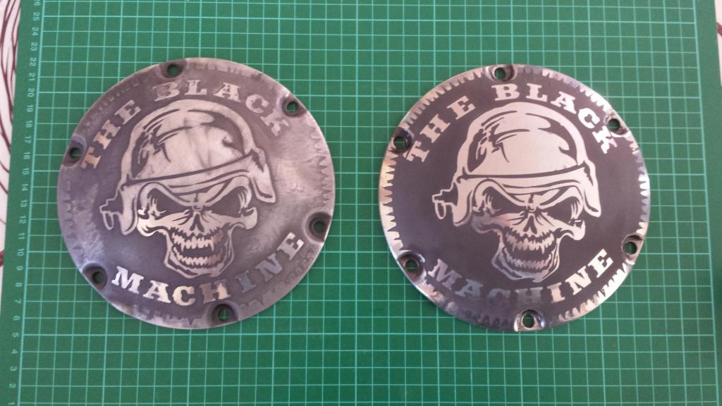

jackololo a écrit:
pas mal!
tu y es arrivé, finalement! T'as eu recours au plotter, toi Wink
Tu laisses comme ca ou tu brosse la partie mordue pour mettre a jour la profondeur? D'ailleurs t'as des bulles entre le L et le A de "black"
Le plotter oui Mr. Green
Je ne pense pas laisser comme ça ça fait trop gris à mon goût Wink
Qu'utilises tu pour brosser la partie mordue ? Et quel est le rendu ? J'aimerais bien donner un aspect vieilli aux parties chromées mais je ne sais pas comment m'y prendre... Neutral

je brosse des la gravure finie (c'est a ce moment que c'est le plus tendre) avec un brosse a chiendent assez rigide.
sinon, paille de fer.et je poli les reliefs pour enlever les traces laissées par celle ci.
pour le rendu, reviens voir mes derby en pages precedentes.
Et pour un aspect vieilli, tu peux passer du papier a grain tres fin (800 ou 1000) pour donner un rendu mat

A gauche c'est le 1er que j'ai réalisé mais je comprenais pas le rendu gris alors j'ai poncé par endroit et puis les parties chromées également. Du coup ça donne un petit effet vieilli qui est pas mal mais il faudrait que je accentue le ponçage par endroit.
Avec une petite brosse métallique ça donnerait un meilleur effet nan ?

pas de poncage sur les partie mordues, malheureux!
1-ton papier va se bourrer à vitesse grand V
2-tu pourras pas aller dans les ptits recoins
3-tu risques poncer tes parties intactes et attenuer leur relief, du coup!
La brosse metallique c'est un peu agressif, ca va laisser de vilaines traces partout
Le mieux c'est la methode que je t'ai donné.mais vu que le tien est sec depis ce matin, la paille de fer s'impose. par contre, sur des grandes surfaces mordues comme tu as, tu risques decouvrir (ou pas, tout depend de ton melange et du temps de gravure...)quelques petits reliefs propres à la gravure. tu peux les attenuer par un ponçage tres minutieux.

Okay je vais essayer ta méthode
Pour le mélange, j'ai utilisé 1 litre d'eau, 1/2 litre d'eau oxygénée et 1/2 litre d'acide chlorhydrique. J'ai laissé agir entre 30 et 40 min environ.

Par contre pour l'effet vieilli c'est bien un léger ponçage sur les parties en reliefs c'est bien ça ?

ok pour le dosage.j'avais essayé 1/1/1 et la reaction etait un peu trop violente pour du beau boulot...
Pour le ponçage, c'est a toi de voir pour l'effet que tu desires. ponçage au 800-1000 uniquement sur les parties en relief, pour un rendu mat en gardant les contours nets; ou comme tu as fait: ponçage plus gros avec des atténuations de relief pour un effet plus "relic"

Jai regardé sur tes derby cover. La paille de fer ça va attenuer la couleur grise ?

oui, ca te ramene ton metal presque a sa couleur d'origine. et surtout, ca "decaisse" autour de ton motif, c'est gravé, quoi. Okay
A mon sens, laisser le metal alteré (la couleur grise, comme tu dis) n'a que peu d'interet. Tout est au meme niveau et je ne suis pas sur de l'evolution de cette matiere (c'est de l'alu bouffé) dans le temps (un ongle s'y enfonce sans probleme, meme apres sechage...). Pour moi, pas d'avantages par rapport a une simple peinture, du coup.
Mais ce n'est que mon avis

Je partage ton avis. La couleur grise ne me plait pas. Je vais la virer avec la paille de fer. Un grain de preference ? 200 cest bon ?

j'en sais rien je prends celle qui est sous mon evier pour recurer mon faitout Mr. Green
prends pas de la laine d'acier, hein. paille de fer!

Après les finitions mon derby est terminé Okay
