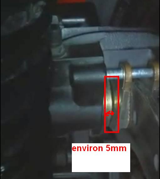

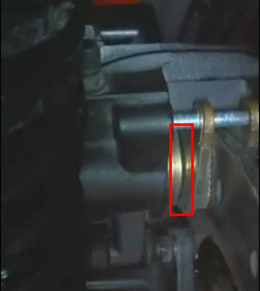

Oui JMS, je suis tout à fait d'accord avec toi, j'aurais bien fait une vidéo, car en photo on voit mal le décalage Smile et vidéo je sais pas comment publier sur YouTube Smile

étrange quand même ce jeu (g jamais démonté l'arrière ça ma semblé plus space que l'avant pour les points de fixation, mais je dois le faire les plaquettes sont morte et g pas changé le fluide) pour le piston le débattement n'est pas normale ... ya un pb de serrage de ton étrier , si t pas du tout bricoleur , ou pas les outils , fais toi dépanner , fo pas rigoler avec le freinage ...

etrange cette histoire
j'ai parcouru tout le post
je pensait au centrage de la roue
mais c'est pas ça
ce qui est bizarre c'est que meme en pompant
ça marche pas
je suppose qu'i y a une bulle d'air dans ton circuit
comme l'as dit OZO

tu as réussi a démonter le bloc frein complet ? pour vérifier les jeux , le coulissement des plaquettes , et repousser le piston en faisant levier ?
il peut y avoir aussi un grippage des coulisses de mécanisme en dessous des soufflets ( ce qui provoquerait une sorte de porta-faut )
mais quasi sur que le fluide ne fait pas son boulot incompressible ...

bizarre, on ne voit pas très bien, mais on dirait que le piston et la plaquette ne forment pas un plan perpendiculaire, d'où le fait qu'il pousse de travers ?

Tu es vraiment sur du centrage de ta roue? Tu as mesuré de chaque coté entre l'axe du bras oscillant et l'axe de roue?.
Parce que là d'après la photo, soit ta roue est de travers, soit ta pince est de travers.

je viens de regardé
j'ai environ 5mm
