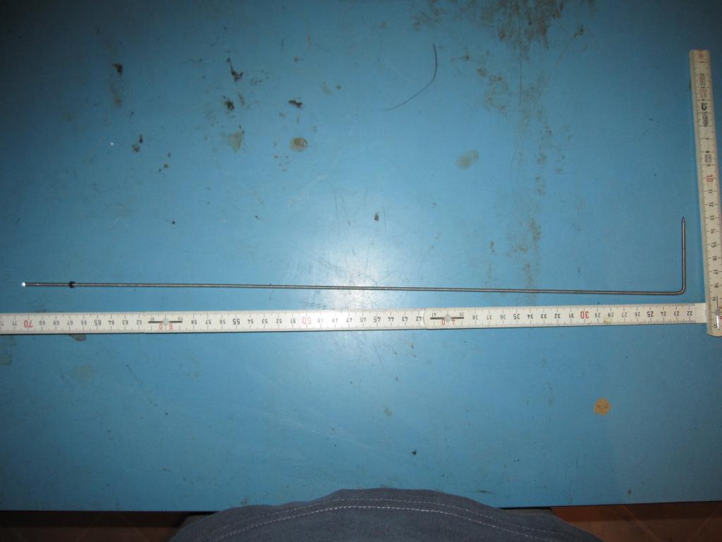

Fabriques-toi un outils de ce style:
Ensuite tu fais un repère en bas de l'axe de la roue arrière, vu qu'au centre tu peut pas vu que c'est creux, ceci de chaque coté, tu mets la pointe dans le petit trou du boulon du bras oscillant et le petit oring en face de ta marque.
Tu dois avoir la même distance de chaque coté.
J'espère avoir été assez clair.

Oh oui très clair ! C'est juste que je pensais pouvoir enfoncé un peu plus l'outillage ... Car là OK j'ai un point de centre, mais bon, ça dépasse pas les 1mm de pronfondeur. Du coup tu touches le centre, mais à la main tu n'est pas tout a fait perpendiculaire, tu peux donc vite avoir 1 ou 2mm de différence Smile Là c'est moi qui a du mal à être clair, désolé.
