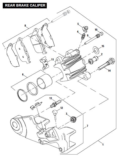

J'ai le même problème que celui décrit par les copains : démontage/remontage de ma roue arrière pour changement de pneu.
Pour faciliter le passage de la roue, j'avais dévissé la vis de centrage/fixation de l'étrier (celle sur l'avant, la n° 14 ).
Et j'avais repoussé le piston de frein en faisant pression sur la plaquette correspondante.
Au remontage, frein mou, pédale en butée, plaquettes qui se présentent de travers côté piston.
Je n'ai fait que des essais statiques au garage, mais ça va bien mieux en dévissant la vis de centrage que j'ai pourtant graissé de partout.
Je pense aussi que le petit caoutchouc intermédiaire (n° 3) joue pour beaucoup : au début c'était impossible d'aligner ma vis avec ce caoutchouc et la partie réception : pourtant je n'avais rien démonté d'autre que la vis de serrage/centrage. La n° 14 sur le schéma.
Au final, j'ai réussi à enfoncer cette vis en montant le caoutchouc intermédiaire n°3 à l'envers ( et je l'avais bien graissé).
Demain je redémonte, faut que je comprenne le truc !
( Ce n'est ni un problème de purge, ni un souci de centrage de roue, je n'ai modifié aucun réglage).
Il me semble que cette vis n°14 était bloquée lorsque je l'ai enlevée, mais peut-être qu'elle DOIT rester dévissée, et juste collée avec du frein filet, dans une position qui permette le bon alignement de l'étrier ?
C'est possible qu'elle ait été collée au départ, d'où mon sentiment qu'elle était bloquée au fond de son filetage.
En attendant, merci à tous pour les conseils et le partage d'expérience, on se sent moins seul ! Very Happy

Effectivement, vu que les pièces n'étaient pas parfaitement alignées, au premier serrage j'ai eu de la résistance, malgré que j'ai bien graissé la vis sur tout son filetage et son embout. Au remontage suivant ça se vissait beaucoup mieux. Pourtant j'ai aussi pas mal d'expérience, et je n'ai jamais eu la sensation que je forçais sur le filetage.
Merci pour l'info !
En fait, j'ai réfléchi : si effectivement cette vis ne se visse pas à fond, mais sert bien à régler l'angle d'attaque de l'étrier sur le frein, elle est sans doute enduite de "frein filet", pour ne pas se desserrer.
Alors quand on la dévisse, pour donner du jeu à l'étrier et aider à faire passer la roue, on pense qu'elle est bloquée parce-qu'elle est dure à desserrer, mais c'est peut-être juste à cause du frein filet.
Ça confirmerait bien qu'au 1er remontage, elle était dure à visser, et qu'ensuite, le frein filet s'étant barré, elle se visse plus facilement.
Parce-que je maintiens que je n'ai pas foiré mon pas de vis, j'ai vérifié, il est nickel, tant sur la vis que sur l'étrier.

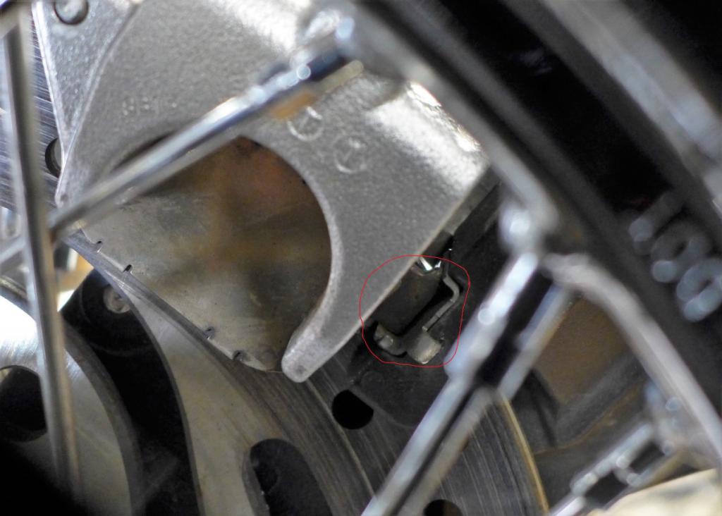

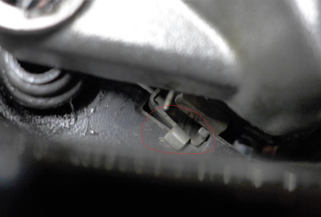

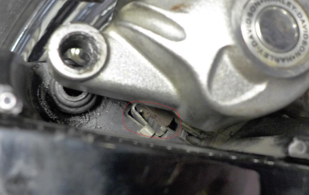

EUREKA !!!!! Very Happy Very Happy Very Happy
En ce qui me concerne, j'ai trouvé l'origine de "la panne". C'était juste ma connerie, enfin disons un manque d'attention et d'observation.
Du coup j'ai même fait une purge pour rien, puisqu'il n'y avait effectivement pas d'air dans mon circuit/
Au remontage, le téton inférieur d'ancrage des plaquettes de frein a tendance à ne pas s'engager de lui-même dans son logement :
(Et pourtant on arrive à remonter l'étrier).
Il faut l'aider avec un tournevis fin, à trouver sa place :
Idem de l'autre côté pour la plaquette côté roue :
Une fois que tout est en place, la vis d'ancrage rentre quasiment toute seule dans son logement. Serrage. (Oui on la visse à fond de son logement) Et miracle, le frein arrière répond à nouveau comme avant !!!! Okay
