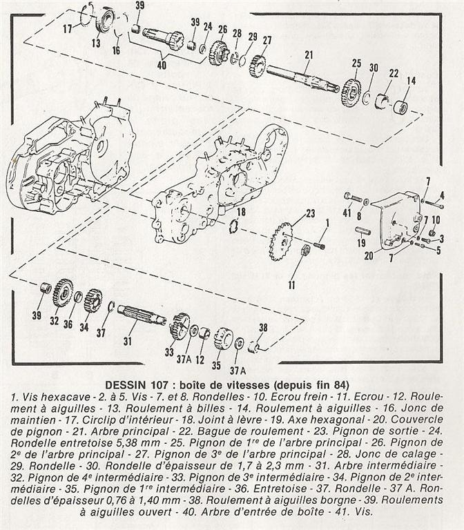

bonjour a tous.
je cherche partie du manuel depose repose de la boite 4, sur mes doc j'ai que la boite 5.
merci a celui qui me trouvera un fichier pdf, scan ou autre...

Salut ,
si ça peut t'aider :
eagle A+

super, grd merci a toi .

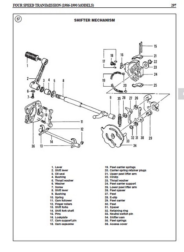

sur cet eclaté, je ne vois pas la fameuse " cam follower" en alu qui serais sujette a usure et casse, et qui est proposé chez debrix usa en acier. quelqu'un aurai une explication? ou cela concerne t-il un autre model. merci
c'est cette piece la :http://www.debrix.com/v/vspfiles/photos/17-0850-VT-2T.jpg

Salut ,
la piéce dont tu parles le "cam follower" (n° 11) sur ce shema se trouve dans le systeme de selection : Wink

tout s explique Okay Okay
