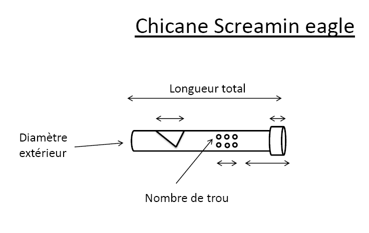

j'ai la possibilité de faire des chicane en inox par un pote soudeur (gratos donc ^^)
pour mettre sur mes vance pour voir ce sa donne niveau son mais j'aurais besoin des coté de chicane Screamin eagle
donc si l'un d'entre a vous a sa en stock je suis preneur ou si vous avez prévu de changer la laine céramique de vos pot
pensez a moi en prennent les cote Okay Okay
ou si vous avez des conseil sur la réalisation des chicane Okay
merci les poto Okay

demande a CSB les cotes, ses chicanes SE sont demontés Wink

voila ce que j ai comme cote merci jean Mr. Green
es ce que quelqu un pourais me donner le diametre la
sur pot SE photo prise sur le blog de fred
merci Okay

T'en as des toutes faites chez cycle shake. Pourquoi tu t'emm.rdes ?
Sinon, je dirais 47 inter et 49 exter.
Ca n'ira pas dans des V&H car le volume entre la chicane et le silencieux a son importance et les V&H sont bien plus petits en diamètre que les SE.

+1 avec hd ça ira pas dans tes V&H j'ai essayé d'en faire suivant des plans existants bah ouais y avait moins de bruit mais aussi y avait plus du tout de patate !!tu sentais que les pots retenaientt la puissance et c'est pas bon pour le moulin j'ai vite demonté tout et acheter les chicanes vances sur lesquelles j'ai changé uniquement la laine de ceramique par de la laine plus epaisse que je change de temps a autre quand le bruit redevient trop claquant!!!
mais j'adore le son des vances le soir au fond des bois!!!! Okay
hesite pas taz c'est pas ce qui coute le plus cher!! Okay

ok merci macdoud je vais essayé la laine plus épaisse
moi aussi j adore le son des vance mais c etait surtout pour les bleu Mr. Green

j'ai mis des chicanes home made sur mes vance sans laine de céramique ben ca atténue déjà pas mal le bruit mais ca reste quand meme assez caverneux

merci et quel diamètre il fait le tube interrieur qui est perforé ?
merci Okay
Mer 8 Fév - 12:51 (2012)
shazz
Inscrit le: 11 Juil 2011
Messages: 1 853
Message chicane SE sur vance Répondre en citant
25mm de diamètre
