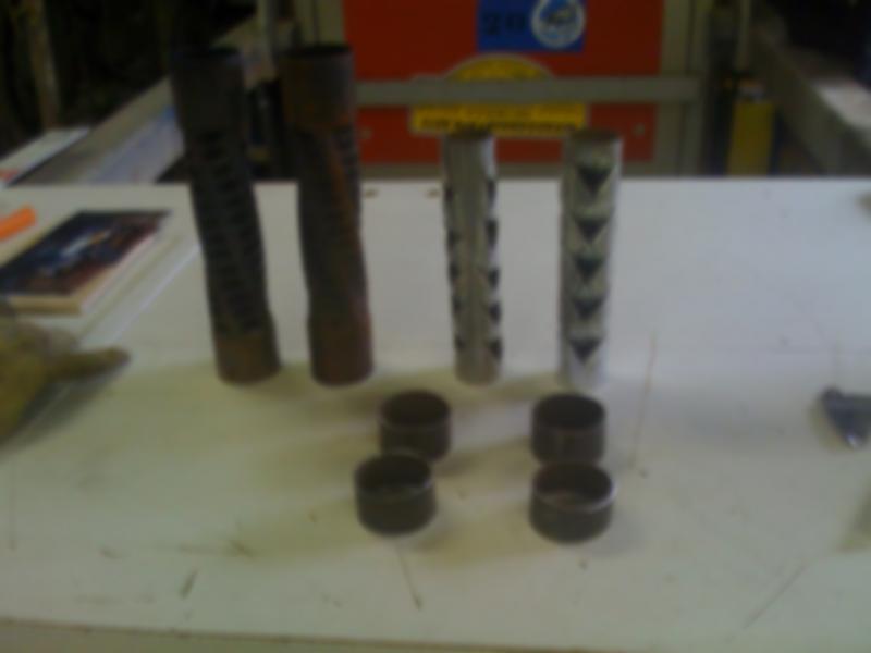

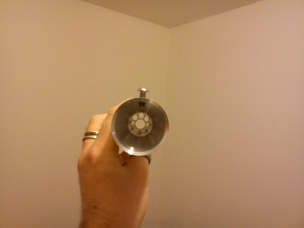

J'ai dessiné et fait tourner mes db killer perso pour les Vance...
Bon, faut imaginer que dans la partie centrale, il y aura de la laine pour absorber un peu le son...
Je fais une tite vidéo de Vance & Hines shortshot avec les embouts d'origine et ensuite avec les miens...
Si c'est trop étouffé, j'agrandirais la sortie encore un peu! Mais je ne pense pas en avoir besoin... Mr. Green

tu vas avoir un souci si tu laisse le tube central débouché comme ca
tu ne vas rien attenuer du tout, meme si tu entoures la partie mediane avec la laine de verre, ca n'etouffera en rien le son Crying or Very sad

J'ai déjà fait cette modif sur un autre échappement, rien que la réduction de diamètre (je passe de 50mm à 25mm) et les quelques perturbations créés par le perçage en bout suffisent à baisser un peu le son!
Le but n'est pas d'étouffer complètement le pot... Je veux atténuer ce bruit métallique de Vance d'origine et baisser de quelques db! Je souhaite garder le côté sonore mais pour le moment, ils sont trop agressif...
Je sais que pour être performant, des pots ultra court comme les Shortshot doivent être libre et par conséquence bruyant... C'est le gros souci sur ce type de pot!

elle est superbe ta pieces Okay Okay Okay

Reste à voir le sound... Je vais sans doute faire une vidéo avant/après!

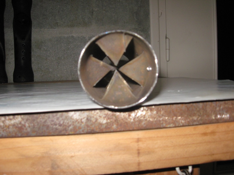

Idem! Je surkiffe le bruit avec les "chicanes" standard mais c'est peut être un peu bruyant. En même temps, c'est 70% du plaisir en HD alors si je mets des chicanes, je n'ai plus qu'à revendre la mob...

le bleme, c'est que tu as peut etre trop reduit lepassage et que tu vas perdre en patate j'avais fait ça pour des vances shortshots et en fait j'avais fait comme toi laisse assez de place pour enrouler la laine par contre elles etaient plus courtes ah c'est sur j'avais moins de bruit mais quand je l'ai essayé j'ai cru que j'avais une vielle meule sans patate!!maintenant tu peux avoir du bol et que ça marche alors inch'allah grace a dieu tu nous diras allez le bol!!!!
dis nous vite Okay

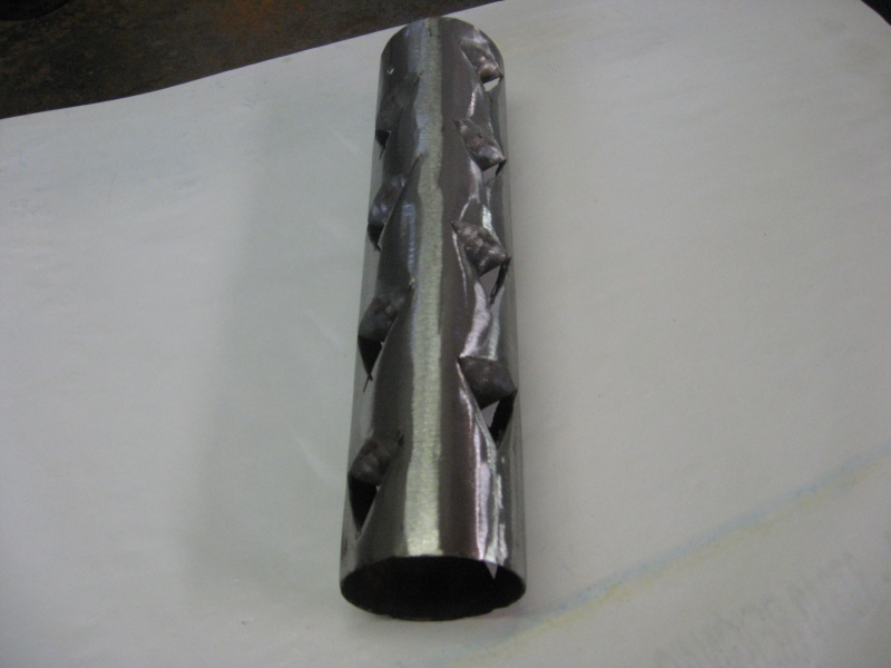

je pensais comme toi oliv' mais moi aussi quand j'avaisd les chicanes torsadées je trouvais que le son etait beau et clair et que tu sentais plus le goudron chauffé mais j'ai essayé les chicanes (d'abord celle que j'ai fabriquées Bannir la mort) donc de chez vances hein? pour un pot droit (shortshots) et j'ai remplacé leur laine de ceramique par de la laine que metttent les enduristes dans les pots sans perdre de patate sur les 250 husqui ou autres ça marche bien!! ptetre que cette laine est plus legere mais etouffe plus le bruit...a vous d'essayer mais sans dec je pense que la chicane est trop longue t'en avais une torsadée dedans? t'as repris la même longueur? faire passer de 50 a 25 la sortie ça va pas lui plaire au vance Bannir ni au hynes d'ailleurs Mr. Green ...
pitié dis moi reelllement si ça marche!!
bye
moi j'avais fait un truc dans ce style mais avec des manchons au bout comme toi!! jpeux te dire cata!!!
tout ça soudé ensemble bon c'etait de l'acier lourd trop lourd ça me bridait la chiote mais comme si lemoulin etait bloqué un coup a le peter!!! sur!!

En ce qui me concerne, oui, je suis "stock V&H" donc avec les trucs torsadés qui sont dedans d'origine, en gros ça évite juste les flames. Mr. Green
Le bruit ne me dérange pas du tout, je kiffe à mort, je ne voudrais juste pas risquer l'immobilisation de la meule et en l'état, c'est quand même agressif et difficilement défendable devant un MIB. En gros, pas d'argument possible, ça fait un bruit de taré. Embarassed
Je me dis qu'avec des chicanes bien faites, ça pourrait peut être réduire un peu le côté agressif et avec courtoisie et discrétion, ça pourrait potentiellement mieux se passer avec le MIB le jour où ça arrive.

Oui il font quasiment la même longueur que les "chicanes" d'origines... Et pour ce qui est du diamètre, c'est clair qu'il est diminué de moitié, mais ce n'est rien en comparaison des origines par exemple, qui sont réduit significativement sur une longueur bien plus importante.
J'ai d'autres atouts dans ma manche s'ils étouffent trop le moteur...
